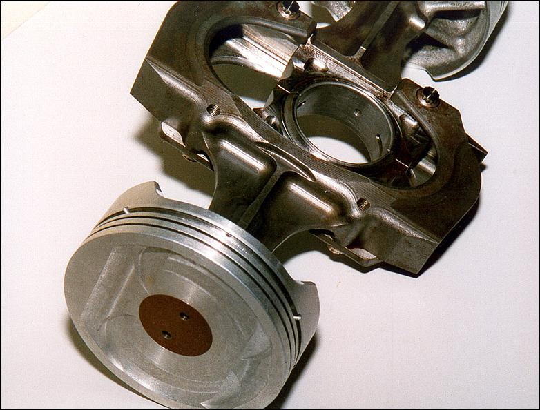

  А вот австралийское субару 2,2 л поршневая группа
    75,1 КБ · Просмотры: 120

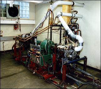

gnturn сказал(а):
А вот австралийский стенд с одной стороныСубару с другой Борк субару и коленвалы
Должны быть данные по мехпотерям того и другого двигателей! Они есть?
Думаю, что выигрыша здесь большого нет. Есть только преимущество по силам инерции четных порядков и все.
В общем, понятно почему двигатель не пошел...
    А.М., перевожу я плохо только технический текст. Сравнительных данных нет и по расходу топлива тоже нет упоминаний. Но 8цил. 3л двигатель 89г. впечетляет 190л.с. хороший момент и всего110кг масса. Разработчики сетуют, что не удалось сделать фазовращатели на распредвалы и впусной коллектор регулируемой длинны.  Дв. 2.2л легче на30кг, уже на 70мм, короче на 50мм.Степень сжатия 9,8. Статья датируется 15 мая 2001г. вып130 журнал Autospeed.

gnturn сказал(а):
По мехпотерям, пологаю наверное они так глубоко не копали.
Если оба двигателя стоят на одном и том же стенде,то копать никуда не надо! Все  сразу всем понятно, банальное сравнение параметров стенда. Если ничего не пишут, то значит, что вылизанный двигатель Субару не хуже, чем невылизанный Борк.
Иначе бы написали обязательно! Но и это уже немало!
    Я надеюсь, что есть понимание наличия боковых сил на поршнях у австралийского варианта и на направляющих штоков двигателя Бурке. Австралийский вариант лучше с точки зрения восприятия осевых нагрузок. Они воспринимаются поверхностью ползуна по площади, в то время как в двигателе Бурке линейчатый контакт по ролику.
Строго говоря, в Австралии двигателя Бурке никогда и не было. Роликов у австралийцев я никогда не видел...
