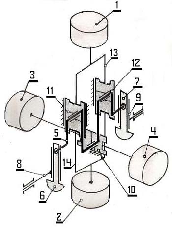

BSM сказал(а):
Правда "на троих" соображаем только мы .
Симметричную схему кроме нас больше никто не делает...
Андрей, боюсь наступить на "любимый мозоль", но все же кто у кого?  :-?

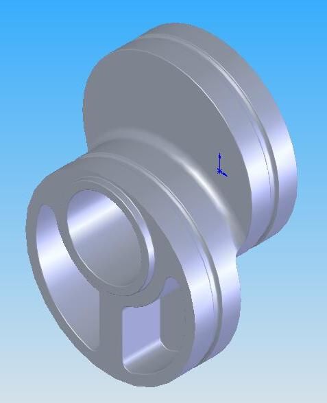

BSM сказал(а):
а строенный эксцентрик считать "эксцентриковым валом"!
Однако предлагаю применять одну терминологию. Иначе можно запутаться.
Спаренные, сдвоенные, строенные, совмещенные и т.п. эксцентрики, размещенные на шейке одно-, двух-,трех- и т.д. коленчатого вала - это вариант бесшатунного механизма, который соответствует рис.11в на стр.11. Разновидность такого варианта на спаренных эксцентриках показана на рис.54 стр.55.
Если те же спаренные, сдвоенные, строенные, совмещенные и т.п. эксцентрики  вместо общего  отверстия имеют  две и более опорные шейки, то эту штуку нужно называть планетарным эксцентриковым валом и отнести к варианту бесшатунного механизма по рис.11а стр.14, а также и к четвертому варианту бесшатунного механизма с силовыми серьгами В.А.Ворогушина.

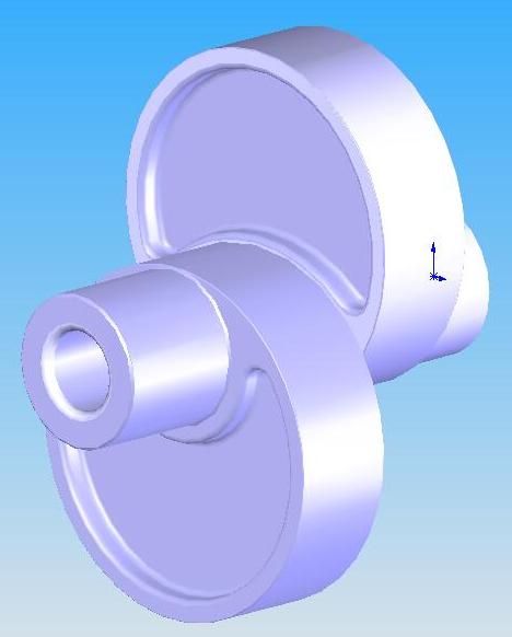

Vladimir_V сказал(а):
шейка отсутствует вообще, то эту деталь справедливо назвать планетарным эксцентриковым валом
    17,1 КБ · Просмотры: 157
    Валом можно назвать лишь то,что передает нагрузку кручения, поэтому это тоже спаренные экцентрики, но со встроенной осью.
