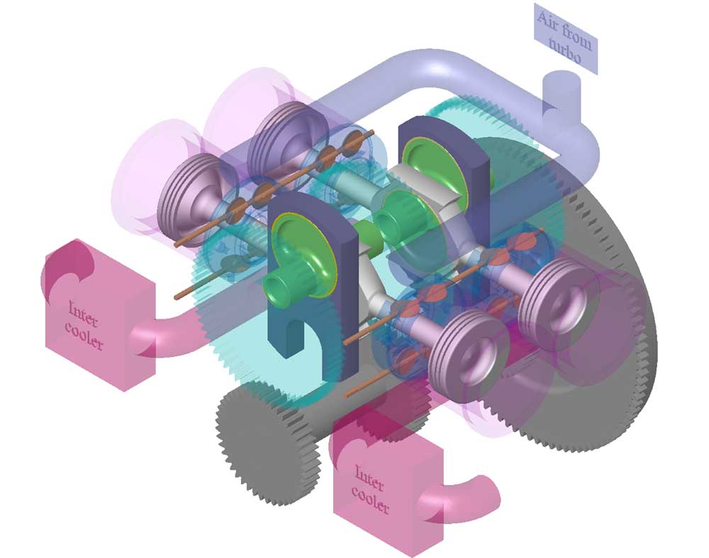

Основная мысль вполне логична. При одинаковом заданном рабочем объеме, с ростом числа цилиндров на одной шейке уменьшаются их абсолютные размеры, а уменьшение потребного хода поршня S снижает потребный диаметр эксцентрика. Дальше двухтактный цикл и варианты компоновки.
     Четырехтактный цикл с одной шейкой возможен, если с каждой стороны будут скомпонованы по 4 цилиндра, но тогда "крест" будет содержать 16цилиндров.
Vladimir_V сказал(а):
Чувствуется, что с поры той дальней процесс изобразительного искусства стал проходить быстро и качественно.
К сожалению, Владимир Александрович, то все из моей "солидворковской юности"  🙁
Давно не трогал "кисти", поди уж пересохли совсем.  :-?
Четырехтактный цикл с одной шейкой возможен, если с каждой стороны будут скомпонованы по 4 цилиндра, но тогда "крест" будет содержать 16 цилиндров.
Ну, наконец-то! Какая-то запоздалая реакция на Н-образную хрень получилась, но лучше поздно, чем никогда!  😀
Шестнадцать! 4 штуки ДНБ-4 и все в одном флаконе.И все на одну шейку. А крест-восьмерка для двухтактного с продувкой типа Цоллера или с циклом Костина!
Тактность по мому не важна.
S обоих (или чеверых) поршней одинаковый, а что бы держать нагрузку от 2х/4х поршней нужен большой D шейки! И тут эксцентрик становится преемлемым.
Правда, при нашем  М образным  КВ нагрузку не держит прессовая посадка шейки КВ в щеку. Но это по расчетам.
Женя Хилов в свох КВ применял негостовскую посадку  с каким то жутким натягом и был очень доволен.
Я прорисовывал эксцентриковый ДНБ - 4.
Но даже в варианте ДНБ - 4, при таких  же D  поршней и D шейки 60 мм, S снижался с 75 мм до 64 мм.
Шейка при этом составляла 12 - 14 мм и она была "на пределе"...
Так прямое сопоставление все равно не в пользу эксцентрика.

Любую хрень можно довести до ума. Опыт единственного в мире "хренового" двигателя - ДНБ - 4 свидетельствует об этом.
  А мне понравилась идея Клоуда - "8ц на одной такоой приличной шейке КВ и рабочим процессом Костина". ООочень замечетельный получился бы агрегат сверх экономичный и с самой плавной характеристикой момента. И ни какого длиннного КВ и всех заморочех иже с ним связанных. Сделал кратер и КВ с ОДНОЙ шейкой все остальное почти массовое призводство с кучей заимсвований серийной продукции.
