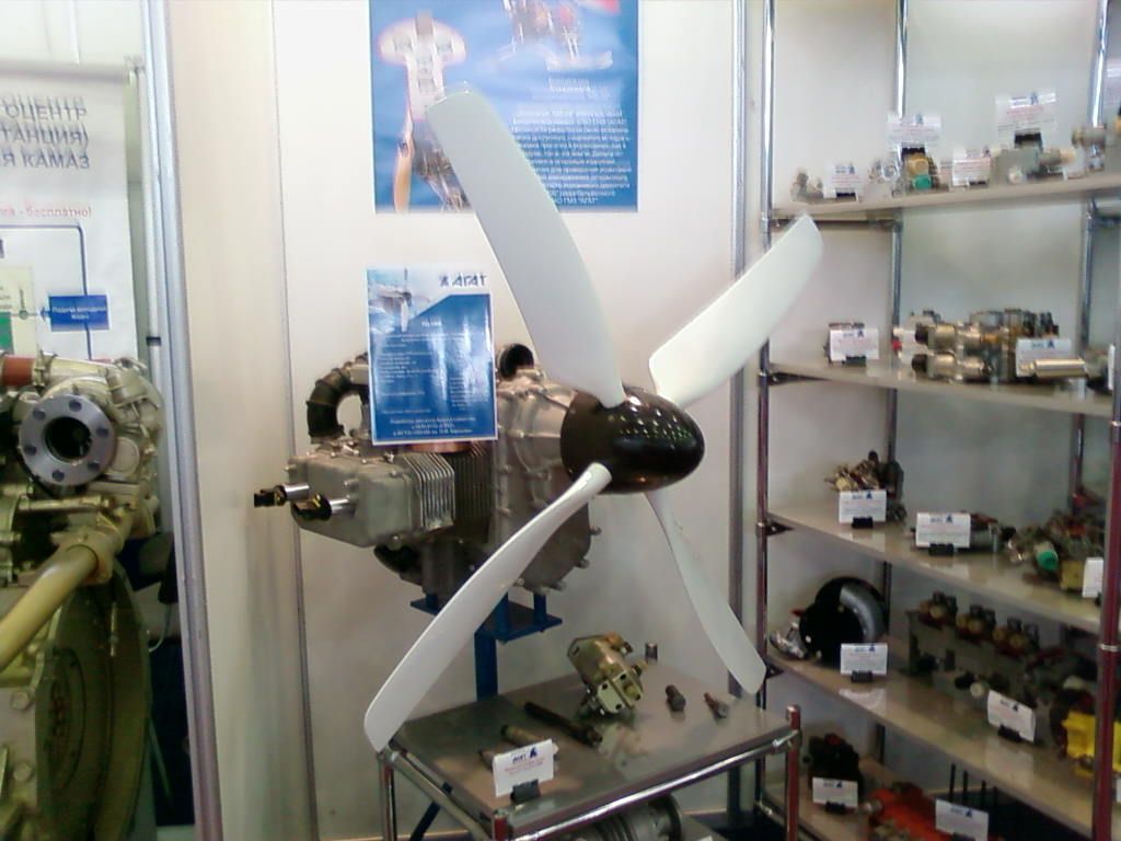

        Сегодня был на выставке "Двигатели-2012".
        Газотурбинная тематика занимает практически все стенды.
        Из поршневых двигателей показал свой КАМАЗовский дизель завод КАМАЗ и единственная неожиданность - авиационный двигатель ПД-1400 "АГАТ" (На снимках ниже). Совместная разработка ООО НТЦ "Грант" и ФГУП "ЦИАМ им. П.И. Баранова.
        Чертежи двигателя и изготовление опытных образцов выполнено на "Гаврилов-Ямском машиностроительном заводе "АГАТ" (Стенд на выставке их). Это Ярославская область. Город Гаврилов-Ям. Завод делает комплектующие агрегаты для двигателей военных и гражданских самолетов, а также судовых версий их двигателей.
         По проспекту данные такие:
4-х тактный, оппозитный, воздушного охлаждения с редуктором, впрысковый.
Мощность (при 5700 об?мин)      - 90л.с.
Рабочий объем                            - 1390 см[sup]3[/sup]
Диаметр цилиндра                      - 76,5 мм
Ход поршня                                 - 75,6 мм
Передаточное число редуктора   - 2,47
Удельный расход топлива на
крейсерской скорости                   - 200 г/л.с. ч. (4500об/мин)
Топливо                                        - Автобензин АИ-95
Масло (спецификация API)           - высококачественное синтетическое для бензиновых двигателей не ниже   "SF"
Ориентировочная масса                - 65 кг
    87 КБ · Просмотры: 133

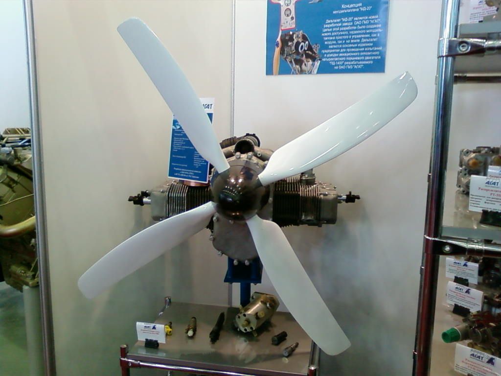

Фото 2
По словам сотрудника стенда, заканчивается сборка нескольких опытных образцов для проведения испытаний. Стендовый экземпляр испытаний еще не проходил.
Планируют испытания в этом году.
Внутренности в основном сделали сами. Литьевые детали заказывали в Москве. Часть деталей изготовили по заказу. Компоненты впрысковой системы от ВАЗовских двигателей.
