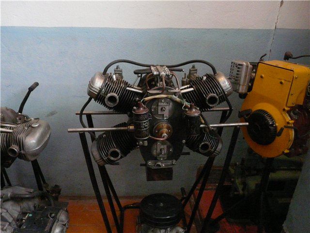

А может быть к гибридам ближе мотогазогенераторы? Бесшатунные.  :-/
Фото ирбитского бесшатунника из соседней ветки.
    54,6 КБ · Просмотры: 125
Из какой ветки?
Уникальный двигатель. Здесь угол между цилиндрами не равен 90 градусов. То есть двигатель построен по схеме на рис.1, б. Впервые практически соединительный вал использован и в качестве распределительного.
Интересно, он сейчас живой?
