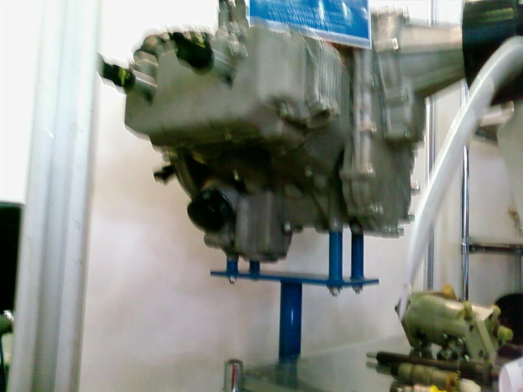

Фото 3
За криволинейной частью всасывающих патрубков виден корпус стартера.
    65,3 КБ · Просмотры: 119
Фото 4
Получилось не резко, но видно внизу положение маслофильтра.
Стартер расположен в верхней задней части над зубчатым венцом маховика.
    68,2 КБ · Просмотры: 118

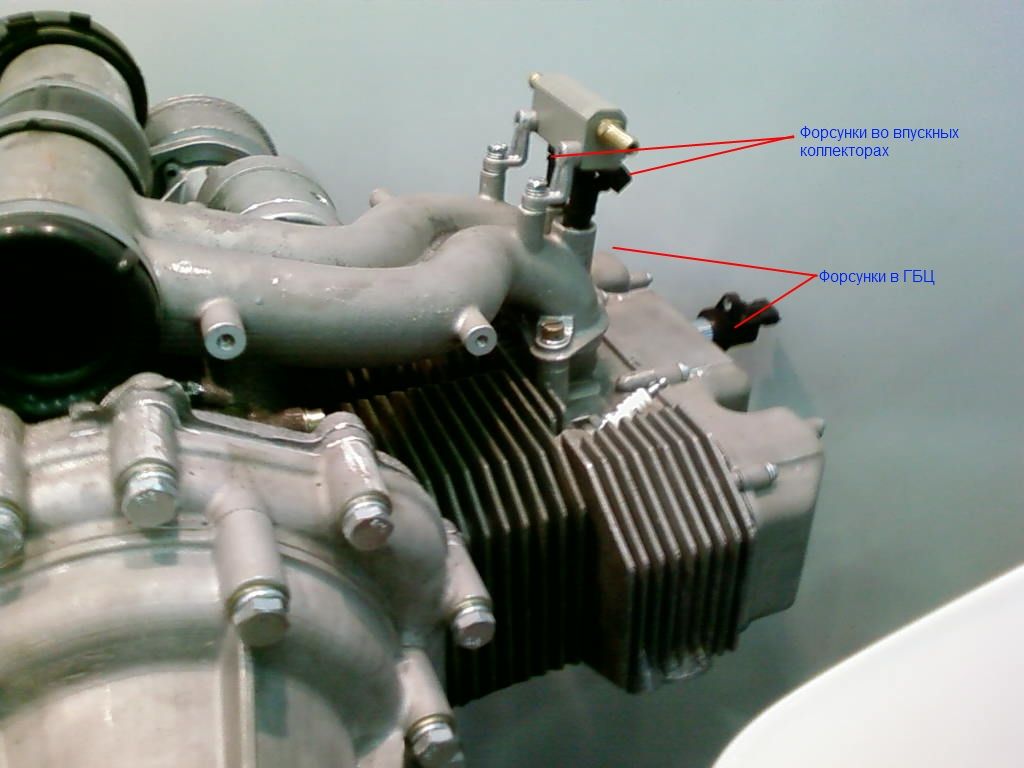

Владимир Александрович, а что там из ГБЦ выглядывает, по два/две с каждой стороны?
    Это форсунки перед впускными клапанами каждого цилиндра.

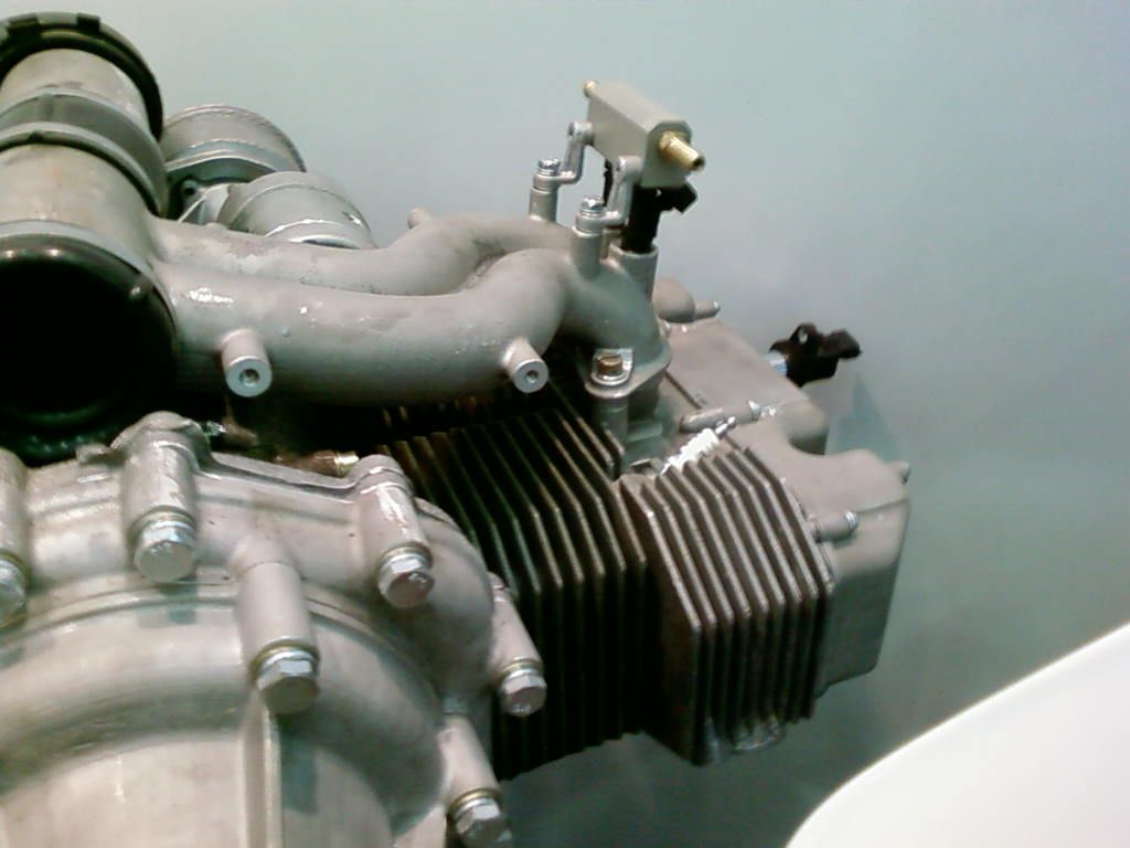

Форсунки на впускном коллекторе и из ГБЦ - пусковые и рабочие или как?
Про форсунки на ГБЦ не спросил. Предполагаю, что для опытного двигателя сделаны два варианта размещения - непосредственный впрыск в цилиндр и впрыск перед впускным клапаном. Оба варианта логично испытать раздельно и остановится на лучшем.
