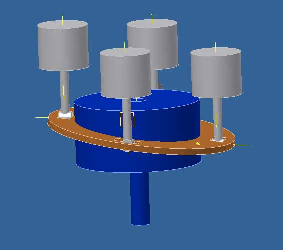

Прилагаю схемку компоновки с планшайбой, извините за качество, набросал в Инвенторе за 10 мин. Синяя деталь ("коленвал") вращается, качая с помощью желтой детали поршни.
Такое же кол-во цилиндров можно (теоретически) разместить снизу.

Вообще то это называется "аксиальный двигатель с неопределенным подвесом шайбы". Почему неопределенный подвес - потому, что непонятно чем в представленном механизме шайба удерживается от проворота на оси наклонной шейки приводного вала? Вообще непонятен принцип прицепа шатуна к шайбе (нижние головки правого и левого шатунов должны быть выломаны за счет наклона шайбы).

Прилагаю схемку компоновки с планшайбой…. Синяя деталь ("коленвал") вращается, качая с помощью желтой детали поршни.
По аксиальным двигателям не ко мне….тут Лапшин В. П. год назад грозился страшный Аксиал создать - его мучайте расспросами.

Корявая схемка, которую я набросал, была сделана только для того, чтобы было понятно, о чем речь. Вообще в инете множество картинок аксиальных ДВС, где вполне понятно, что как сконструировано, что как движется, и что чем удерживается от проворачивания.
Снимаю вопрос к RVD про аксиальные двигатели.

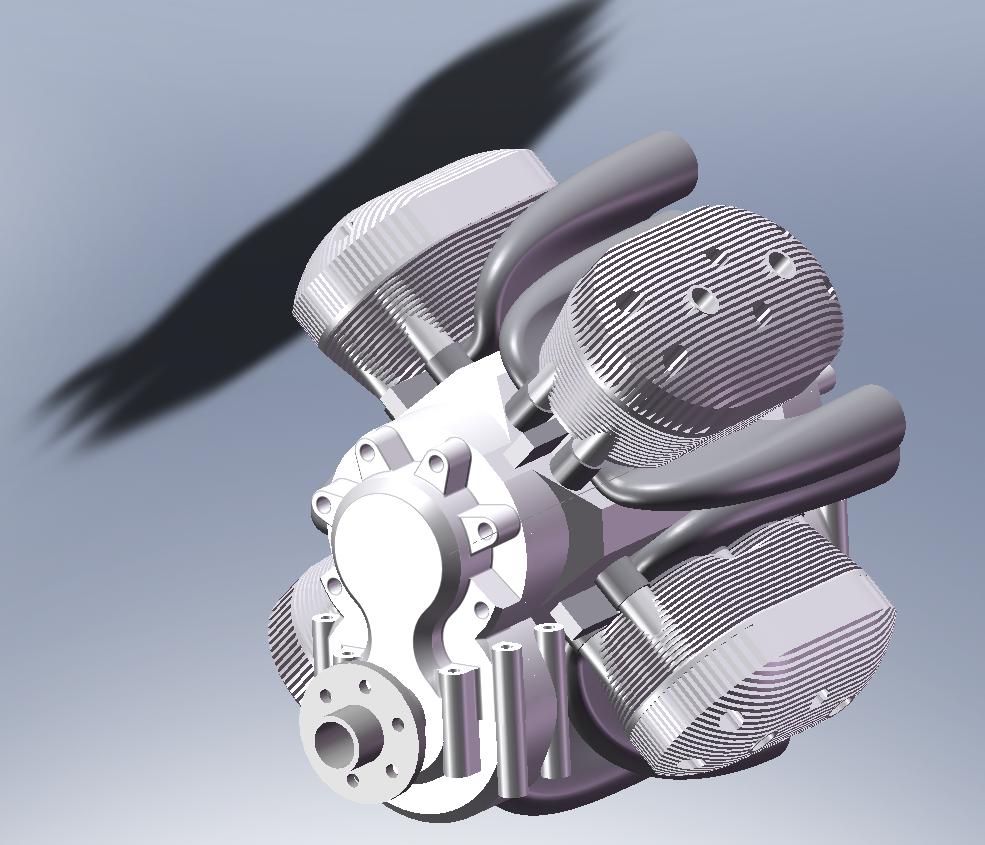

А вот мои художества 😉, теперь они никакой ценности в патентном смысле не обладают  🙂:
Вес модели в сборе порядка 60 кг,
рабочий объем 1 литр.
Двухтактник.
