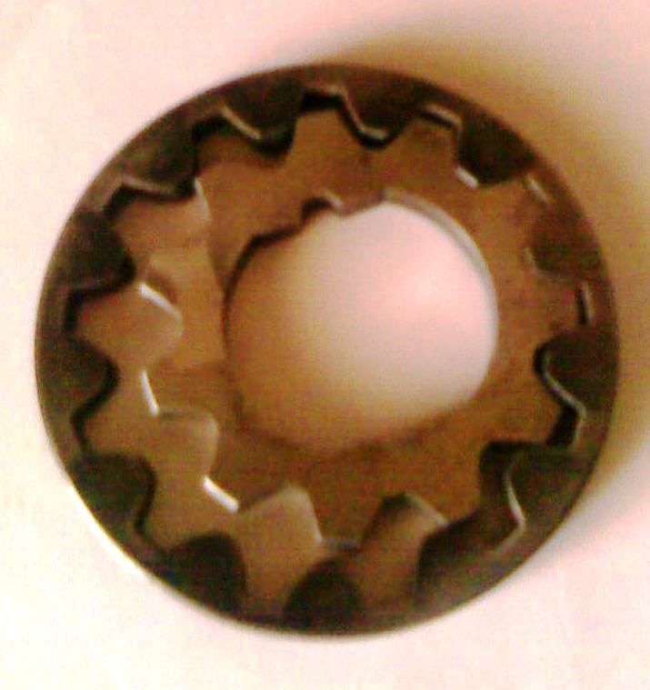

Нет, целиком использовать насос нет смысла, потому что его корпус громоздкий для моего двигателя. Мне важно использовать маслонасос, через который можно транзитом пропустить вал. Секции вполне достаточно одной, т.е. нагнетающей.
     Владимир Илларионович, именно так я использовал маслянный насос от ВАЗовской восьмерки в проекте, который должен был сейчас реализовываться. Взял только шестерни и скомпоновал в круглом корпусе токарной обработки. Вал проходит насквозь и шестерня на нем приводит 4  шестерни с цепными звездочками, которые вращаются на 4-х осях. Сверления, подобранные для отверстий входа и выхода масла сопряжены с ответными основном на корпусе мотора. Посадочное место крпуса насоса телескопическое.
     В интеренете есть файл ремонта насоса. Там есть все основные размеры шестерен и допуски на эти размеры.

Наверное у меня плохая дикция. Мне нужно сделать проверочный расчет по имеющимся шестерням маслонасоса. Изготовление корпуса насоса, его размещение в удобном месте и т.д. проблем не вызывает. В первую очередь мне важно знать максимально допустимые обороты ведущей шестерни(внутренней), при которых не будет возникать кавитация на всасывании. Сами шестерни и их размеры, естественно, у меня уже есть.
Ну как минимум (я так понимаю, что) максимальные обороты ВАЗ-21083 (5600) кавитацию вызывать не должны...
Тоже вполне терпимо.... Спортсмены ВАЗ-овские моторы до 7000 крутят без замены клапанных пружин и прочих заморочек....
cloud сказал(а):
Проверочный расчет можно не делать? Поверить спортсменам?
Думаю да... и не забыть про предохранительный клапан... и кстати... излишки можно направить на масляный радиатор.
С редукционным клапаном само собой разумеется, но обхожусь без маслорадиатора.
