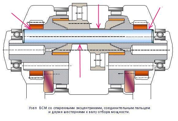

Vladimir_V сказал(а):
Вообще-то это только принципиальный эскиз.
Тогда нужно делать оговорку. Эскиз только дает предствление о каком-либо решении.
При конкретном проектировании контуры и сечения должны быть оптимизированы и облагорожены.
Я бы начинал именно с этого. Мне больше подходит конкретный и предметный разговор. Иначе все обсуждение потребует минимум терминов - больше-меньше, лучше-хуже, выше-ниже и т.д.
BSM сказал(а):
то смысл "лишнего" диаметра эксцентрика пропадает
...но остается смысл в увеличении разновидностей бесшатунного механизма. Большинство из которых, нигде и никогда не будет реализован.
BSM сказал(а):
С моей точки зрения,"цимус" здесь только в том, что кривошипы с пальцем становятся единой деталью.
      А почему забыли о главном - возможности уменьшения диаметра эксцентриков или увеличении пределов хода поршня.
Еще обращает на себя внимание тончайшая стенка (перемычка), которая образовалась при сверлении отверстия под палец. Не могу понять, в чем цимус такого решения.
     Перемычку можно было бы убрать, сделав щель, но тогда при бесцентровом шлифовании эксцентрика прорезь будет оказывать влияние на "круглость" поверхности.
     Считайте, что оговорка сделана.
    54,4 КБ · Просмотры: 134
     Владимир Илларионович, что Вас беспокоит по направлению стрелок? Что слишком тонко?
     Но я же уже пояснил по этому поводу. Это всего лишь в одной точке радиуса. дальше в обе стороны резкое увеличение толщин стенок. В отмеченных местах 1,2-1,5мм вполне хватает. Кто чего-то опасается, может задать больше, а кто не боится - пригодится и прорезь. Нагрузка на эксцентрик в этой точке минимальна, чего не скажешь о противоположной стороне.
     Под шестерней вообще никаких проблем с толщиной не возникает, независимо есть она или нет в узле.
Ну, тогда в чем проблемы? Вперед, Франция!
BSM сказал(а):
Сюда не поставить серьги!
      Серьги - ключевой элемент другого варианта БСМ со своим принципом обеспечения прямоходности штоков. Здесь они вообще не к месту.
     В данном механизме  функция восприятия радиальных сил от штоков поршней отделена от функции передачи крутящего момента от водильного кривошипа, противоположного выходному валу.
