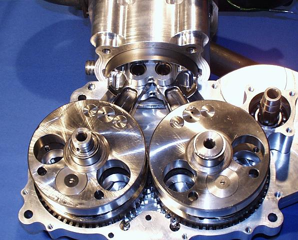

Ну дык если оборудование есть, трудно что ли сделать по образцу швейцарца, только оппозитный двухцилиндровый?
Площадь поршней уменьшить вдвое, компрессионное воспламенение.
Вибрации-то тю-тю...
    63,8 КБ · Просмотры: 136
Да, первый порядок уравновешен. А вот второй и далее никуда не делись, если, конечно, радиус кривошипа здесь не равен длине шатуна. А он не равен... 🙁
Во, во. А хлопцы из БОШа удивляются, и куда это вибрация подевалась. Разновидность механизма Ланчестера. У Мищенко подобная схема только с кривошипно-кулисным механизмом. Испытана на двигателе, на базе "Дружбы", полностью укладываются в сан. нормы по виброускорениям по гармоникам всех порядков. Сделано давно, а закупаем "Штили", "Партнёры" и прочее, которые продаются за счёт "откатов". Санитарные службы России, Онищенко, где вы?
На двигателе она никуда не подевалось, а вот на на рукоятках она в пределах нормы. Прогресс в механизмах подвески этих рукояток к корпусу двигателя. В 77 довелось экспуатировать б/п Тайга первого выпуска (молодой был и рьяный), так во всем СССР только на моем участке бензопилы работали (собрал ЗИПы и живые пилы со всех леспромхозов которые были по близости, поставил специального аккуратного аккуратного слесаря-фина и пилы заработали.) понаехали с Перми и с Химок конструктора. Вибрация на пилах того времени даже на Штилях по сравнению с нонешними небо и земля
Что за хрень тут несётся?
Механизм этот полностью уравновешен, как в одно, так и в двухцилиндровом варианте. То же самое при бОльшем количестве пар цилиндров.
