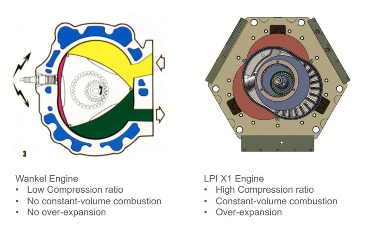

Кстати насколько понял занимается этим некто Dr. Nikolay Shkolnik http://www.liquidpiston.com/company.html
прекрасно понимаешь, что мы говорим об освоенных конструкциях - Мазда и очень немногие другие.Ты опять ловко замыливаешь вопрос, поздравляю. РПД может обеспечить СС = 10 в одной ступени?
Следуя твоей логике обсуждение БСМ также бессмыленно, серийных двигателей ведь нет.
Андрюш, а где ссылка о решении "Старом как мир". У меня хороший учитель в уходе от ответа. Чего юлишь?
Теперь о СС у РПД показанного справа. Приведённая схема позволяет получать геометрическую степень сжатия выше 100 едениц. РПД дизельного типа с 4-х вершинным ротором испытывался фирмой Рено.
Пример казуистики А.Г.Костенко:
У "показанного справа" - СС может быть - 100.
А "РПД дизельного типа с 4-х вершинным ротором испытывался фирмой Рено".  ;D
Леша, какая СС была у Рено?
Почему тогда в дизельном РПД Ролс Ройса была выбрана последовательная схема сжатия из нескольких ступеней?!!
Почему не сделали все в одной?
Тупые спецы в Ройсе не знали о схеме "справа"? ;D

А "РПД дизельного типа с 4-х вершинным ротором испытывался фирмой Рено".  Леша, какая СС была у Рено?Почему тогда в дизельном РПД Ролс Ройса была выбрана последовательная схема из нескольких ступеней?!!
Андрюш, изучай литературу и найдёшь ответы. А то сначала ляпнешь что нибудь, а затем оправдываешься.
