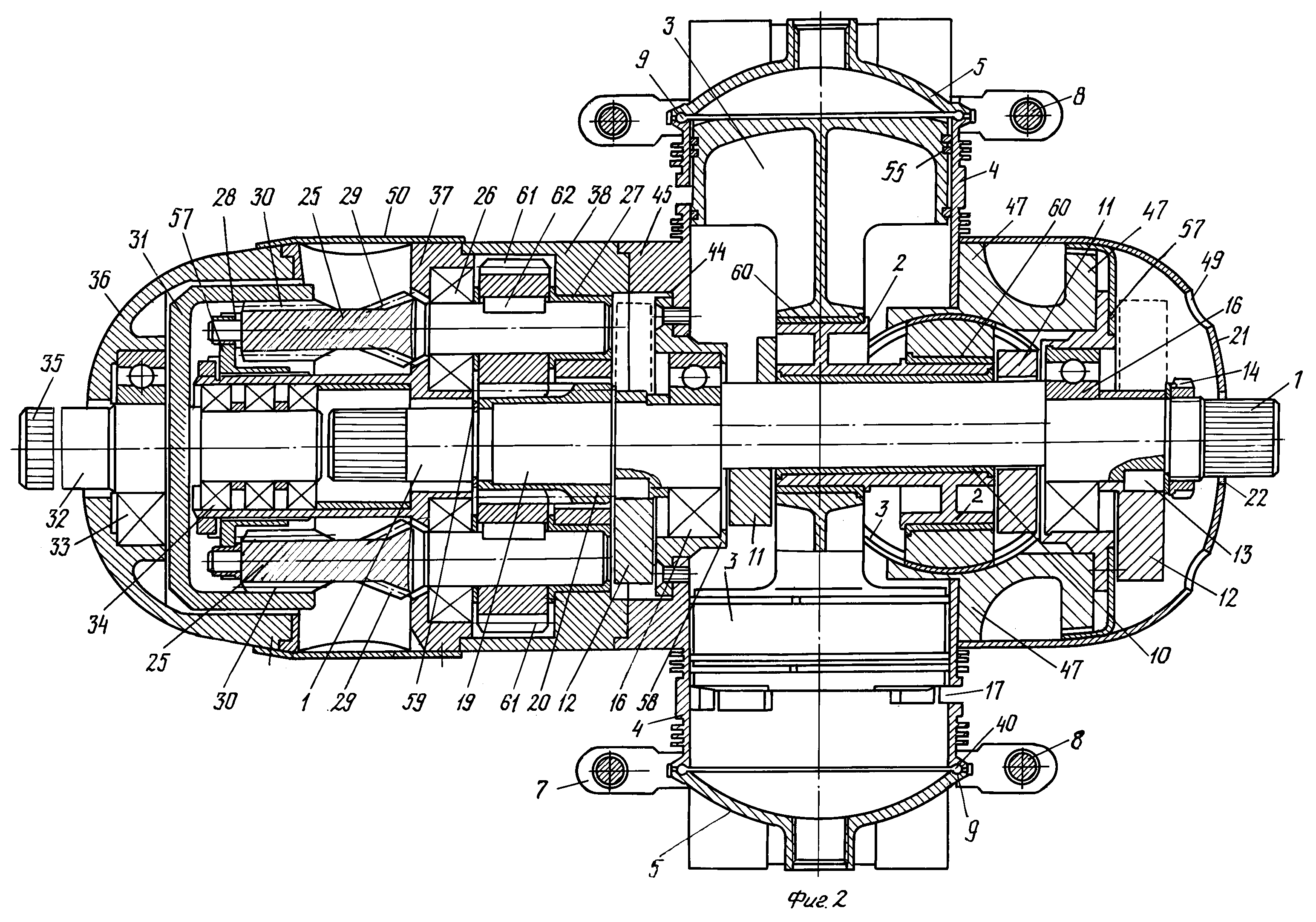

Предлагаю обсудить патент малоразмерного двухтактного бесшатунника со спаренными эксцентриками проектной группы Е.П. Голубкова. Патент до сих пор поддерживается. Материал по адресу:
http://www.findpatent.ru/patent/221/2215884.html
Размерность маленькая. Ход поршня модельный - 22мм, зато диаметр цилиндра 72мм. Варианты -  4-х и 8-цилиндровый. 18000об/мин, 140л.с. (8-цилиндровый).  Оба варианта с редуктором. Характеристики в таблице сравниваются с МБ-4.
Отличительные особенности:
- очень малый ход поршня (22мм)
- малые поперечные габариты (25см)
- низкая степень сжатия (5,8)
- отсутствуют отдельные ползуны и направляющие (схема Парсонсона)
- отсутствует продувочный насос
- крепление крышек цилиндров при помощи стягивающих полухомутов
- сборка корпуса идет после предварительной установки в цилиндр блока поршней
- нет выходного патрубка к карбюраторам (что мне лично не понятно - почему?)
Привожу три из семи картинок
Первая ниже.
