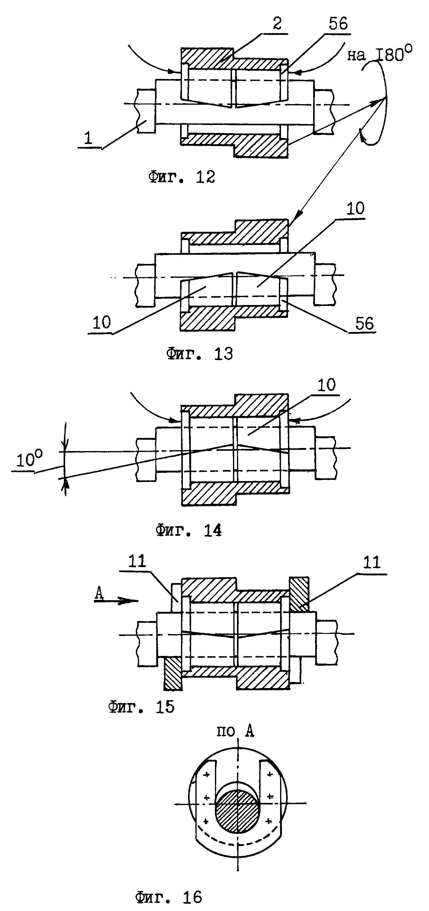

Способ сборки толстостенных вкладышей (как на ОМ-127РН)
Владимир Илларионович, наверное, знаком с этим патентом?
Конечно же нет, не знаком. Нужно почитать, но на первый взгляд интереса не представляет. На одной из картинок явно украденная идея Виктора Хасьянова, на которую он не получил, в свое время, авторского свидетельства.
Вот этот
http://www.findpatent.ru/patent/222/2222704.html
P.S. Имеются ввиду картинки справа от текста, но их больше чем семь.

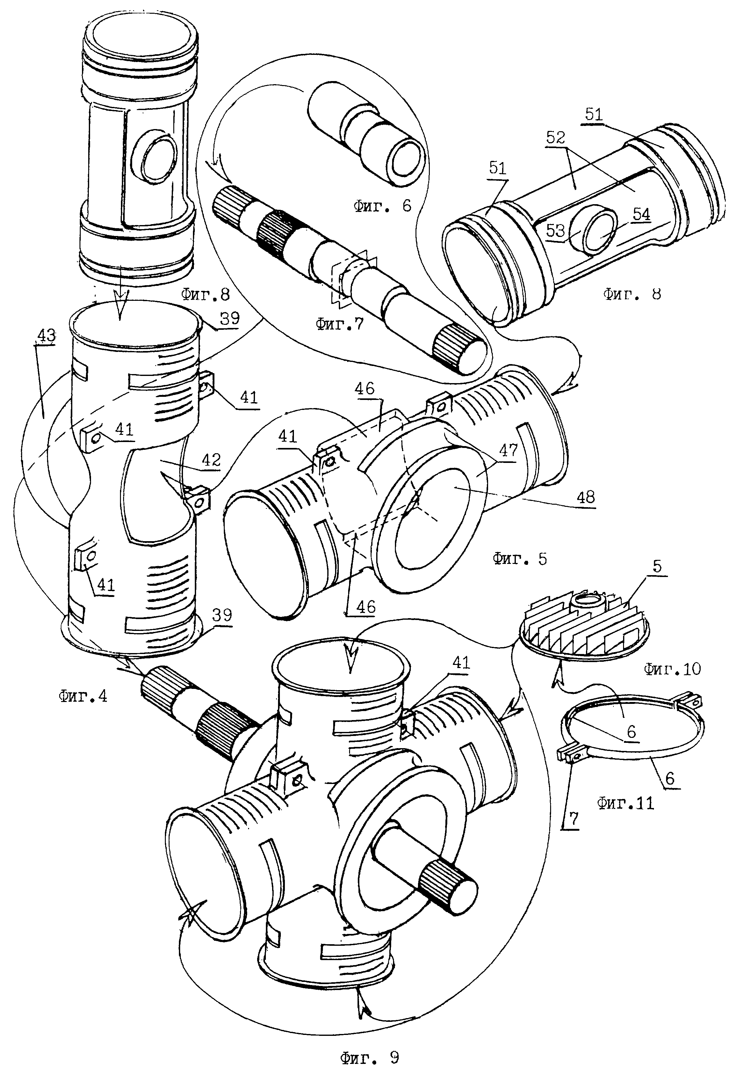

Самое интересное из всего этого - двигатель Колинз энжин.Интерес возрастает еще и от того, что такой двигатель сделан не в одном варианте, и даже вроде бы пошел в серию в Малайзии
Колинз мотор получила патент в России. А на фиг.15 и фиг.18 приведенного Вами патента отражена схема газораспределения Вл. Иларионыча один в один. А некотрые вопрошают зачем патент, нахрена этот патент сдался?
Не совсем один в один. Поршень такой же, но юбка закрывала только выхлопное окно в ВМТ. А впуск смеси осуществлялся обычным способом, через лепестковые клапана.
Кстати, избраженный на указаных рисунках способ управления впуском годится только для бумажки, патента то есть.
Владимир Илларионович, здесь схема БСМ со спаренными эксцентриками, точно такая же как у Вас, только за счет малого хода эксцентрики имеют небольшой диаметр. Вы эксцентрики совмещаете из двух половин, а здесь они цельные и сборка осуществляется за счет толщины вкладышей с натягом по стыку, как в ОМ-127РН.
   Да, конечно. Хадиеву Ромилю Абдуловичу недостало только нарисовать лепестковые клапана. А  в остальном он вправе запретить Вам использовать на терротории России Вашу конструкцию.

Володин мотор тут причём?
Ав остальном он вправе запретить Вам использовать на терротории России Вашу конструкцию.
А это ж с какого перепугу.  😱 Мои оба двигателя это один к одному то, что нарисовано в книге С.С.Баландина рис.11в. Каким годом датировано "изобретение" уважаемого изобретателя? Для справки, первый мотор уже работал в 1991 году, а в 1993 демонстрировался на выставке в Германии, в 1997 году была о нем публикация в немецком журнале "Аэрокурьер" №6 за 1997 год. Поэтому у меня есть все основания "иметь ввиду" какие-либо запреты.
"Изобретение" уважаемого изобретателя изобретено еще в конце семидесятых годов Виктором Хасьяновым. Вот тут необходимо иметь честь.
