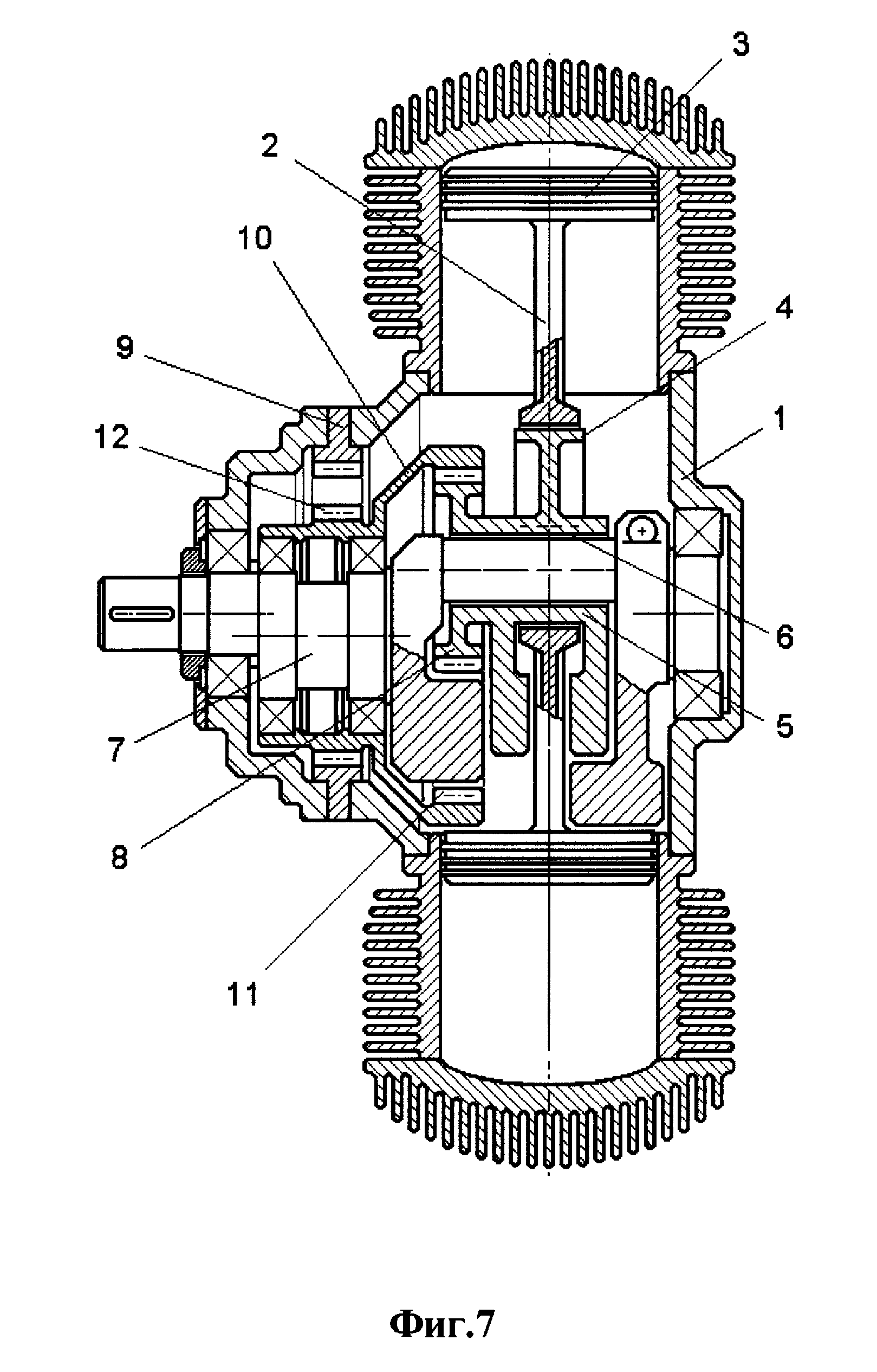

Предлагаю посмотреть решения по БСМ Сивурова Вадима Николаевича из подмосковной Балашихи.
Он своеобразно, хотя и сложно, решает проблему схемы Рис.11б из книги С.С. Баландина путем увеличения диаметра шестерни внутреннего зацепления планетарного вала, через которую передается весь крутящий момент.
На рисунке Фиг 7 (ниже) вариант, рекомендуемый для двигателей до 100 л.с.
