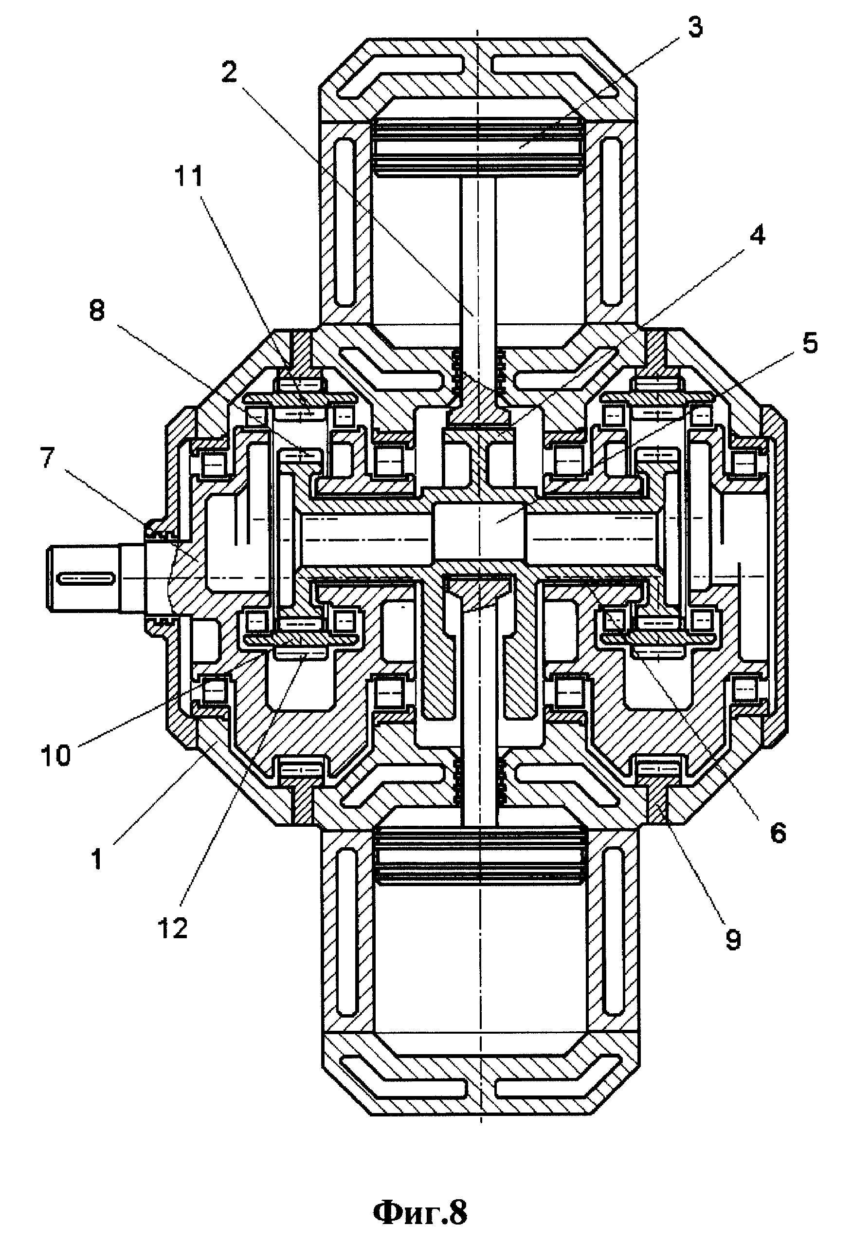

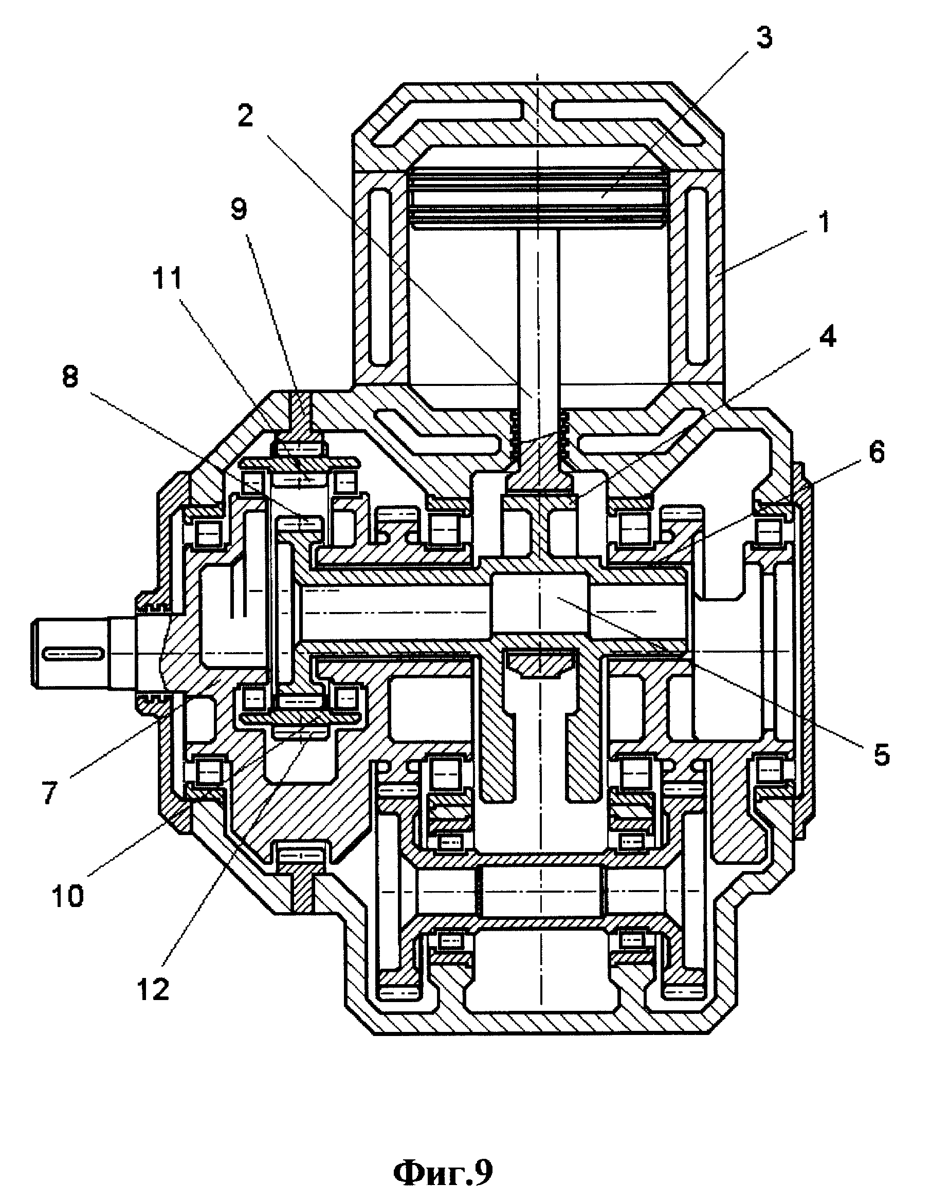

На фиг 8 и Фиг 9 (ниже) для двигателей порядка 600 л.с.
Автора почитать и посмотреть можно здесь: http://www.findpatent.ru/patent/213/2132497.html
Любопытно, что перед нами варианты двухцилиндрового оппозитного и одноцилиндрового бесшатунных двигателей без ползунов, что очень непривычно на фоне крестообразных, рядных и V-образных схем с ползунами.

Он своеобразно, хотя и сложно, решает проблему схемы Рис.11б из книги С.С.
Интересная тенденция любителей "поизобретать". Вот если бы попался на глаза патент, который упрощает прототип. Желание автора усложнить до изумления "своё" вызывает только один вопрос - зачем???
путем увеличения диаметра шестерни внутреннего зацепления планетарного вала
Такое изобретение было в 1960-61 году у одессита по фамилии Лев
А тут ТАКОЕ всего на 2 поршня!
      Действительно, неоправданно сложные для практики решения. В информационном плане оно полезно. Во-первых, доказано, что шестерни внутреннего зацепления не обязательно могут иметь передаточное отношение, равное 2 и как это реализуется. Во-вторых, другие изобретатели, познакомившись с этим патентом, уже не будут напрасно тратить время на поиск аналогичного решения.
    Кроме того, схемы не полностью уравновешены. Автор посадил противовесы на валы противоположного вращения разной массы. В противофазе они не уравновешивают друг друга.
