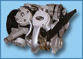

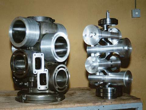

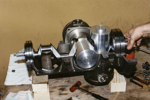

Относительно свежий работающий прототип бесшатунного мотора.
Кинематика простая. 4 цилиндра для компрессии, 4 рабочие. При длинном, но относительно жестком коленвале не требуется синхронизация шестернями. Поршневые кольца (на прототипе) упразднили. Раздельный компрессор нагревает воздух на 90 градусов за счёт сжатия, что обеспечивает лёгкий холодный пуск, может работать на низкооктановом топливе.
Engine-block measurments with heads mounted 500mm x 440mm x 440mm
Engine two-sided piston diameter 100 mm
Compressor two-sided piston diameter 120 mm
Two-sided piston stroke 88 mm
Это мы уже видели. Называется Паут или как то так.
Жескости КВ не хватит ни на что. Ресурса никакого не будет. А то что 4 цил. из 8 "не заняты делом", как раз и говорит о том, что создатели это понимали, и "выдали нужду за добродетель"... 🙁
BSM сказал(а):
Жескости КВ не хватит ни на что. ... А то что 4 цил. из 8 "не заняты делом" ...
1. Кто мешает слегка (если нужно увеличить диаметр КВ) или связать механически концы вала. Жесткость растёт в 4 степени от диаметра... И не факт что её нужно увеличивать.
2. Сомневаюсь что Вы не знаете что такое двигатель с разделённым циклом.
Кому интересно - могут погуглить про двигатель Скудери.

BSM сказал(а):
Это мы уже видели.
Да, действительно, на 170 странице эту модель обсуждали http://www.reaa.ru/cgi-bin/yabb/YaBB.pl?num=1190034246/5070 со ссылкой на источник с информацией http://translate.google.ru/translate?hl=ru&sl=sl&u=http://pautmotor.com/&prev=/search%3Fq%3DPaut%2Bmotor%26hl%3Dru%26newwindow%3D1%26biw%3D829%26bih%3D517%26prmd%3Dimvns&sa=X&ei=FBBjUOXFBqL-4QTc8IGgDA&ved=0CCoQ7gEwAQ
Никто не мешает - увеличятся мехпотери и вес...
