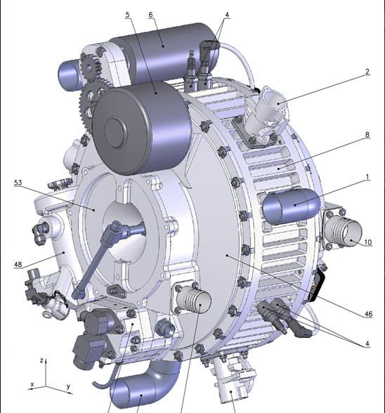

Кто-нибудь встречал более подробную информацию о конструкции этого двигателя?
Описание
Двигатель авиационный поршневой DD-3
Описание. DD-3 — семицилиндровый авиационный двигатель внутреннего сгорания, с жидкостным охлаждением, работающий по четырёхтактном циклу. DD-3 работает на автомобильном бензине марки А-95.
Особенности: низкий вес (63 кг) и малые габаритные размеры, высокая удельная мощность двигателя (160 л.с. при средних показателях аналогов конкурентов в 95-115 л.с.), увеличенный ресурс работы (порядка 2,5 тыс. часов до КВР).
Для малой авиации, где каждый килограмм веса двигателя и его каждая лошадиная сила играет существенную роль, появление DD-3 позволяет заметно увеличить ЛТХ аппаратов, при этом уменьшив их габариты, увеличив полезную нагрузку и повысив ресурс использования.

Интересный двигатель, но зачем вращающийся блок цилиндров спрятали внутрь корпуса? 🙁
Делали бы уж как у двигателя Фармана - блок вращается снаружи и с воздушным охлаждением.
Ну а тут - доводка замучает... 🙁
Вероятно, чтобы разделить зоны всасывания воздуха, впрыска топлива и поджига, и выхлопа, при этом не применять клапанов.
Интересно было бы взглянуть на внутренности.
Я имел возможность созерцать этот разобранный, точнее еще не собранный, мотор. Киев, 2010 год. И размещал информацию о DD-3 и о его прототипе из журнала Авиация общего назначения. Зачат DD-3 в том же КБ, где родили самолет SL-122(мне даже удалось на нем сделать круг в качестве пассажира), трехместный вертолет и осталась незаконченная летающая платформа, под которую и был задуман DD-3.

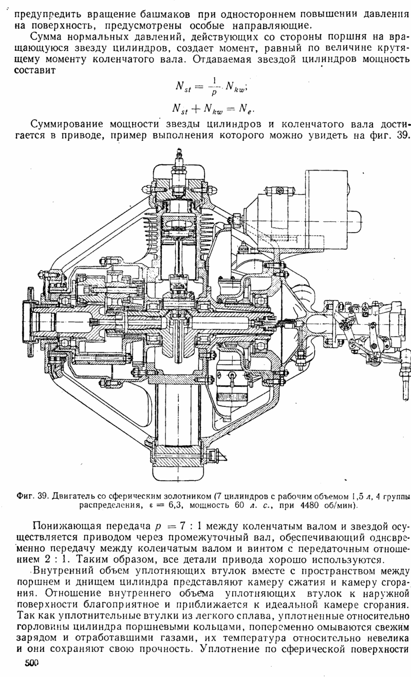

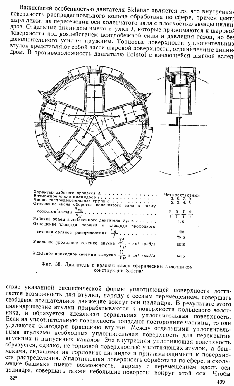

Владимир Александрович, сей двигатель описан в одном из номеров журнала "Двигателестронение" которое издаётся по моему в Днепропетровске. По своей сути это развитие двигателя "Sklenar". Двигатель с золотниковым газораспределением. Как говорится: "Новое, это хорошо забытое старое". Просто ребята творчески поработали над интересной системой и никаких чудес.
Вот в "Sklenar" никто и ничего не прятал, там звезда открыта. Наверное были какие нибудь причины. Может чтобы "кляти москали" ничего не спёрли.;D.
      Спасибо за информацию, все понятно.
      Мне кажется,что двигатель такой схемы проигрывает обычной звезде по надежности и по экономичности, по расходу масла и по ресурсу.
       Не зря в начале прошлого века ушли от ротативных двигателей.

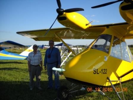

Самолет то был уже с этим двигателем?
Самолет был двумя Ротакс -912. Я же написал, что мотор еще не был собран. Думаю не ошибусь сказав, что он до сих пор существует в виде отдельных деталей. В их изготовление бобла вкинуто немеряно, сделано все очень качественно. Однако результат, пока что, нулевой.
    25,1 КБ · Просмотры: 117

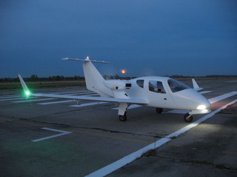

Да, порыв был, но вскоре команда распалась. Молодые инвесторы быстро сдулись, бросив на полпути интересные работы. До сих пор удивляюсь - почему при огромных вложенных средствах прекращена деятельность того коллектива.
Но Главный конструктор не остался без работы. В другой конторе создал очень интересный самолет V-24.
    69,3 КБ · Просмотры: 117
Жалко, двигатель был реальнее, чем у КБ Бекас. ;D
Но до нормального работающего образца ему еще далеко - проблем много.
Ну а самолетчики всегда возмут Ротакс... 🙁
Кстати, самолеты - вещь! :IMHO
       Красивая машина. Практика давно уже разделила. Либо выкладывайся в самолетах, либо в двигателях. Совмещать с конкурентным результатом не удается.
