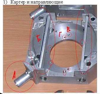

s_oleg Спасибо за развернутый ответ. Насчет "выламывания" - да в точка А возникнут крутящий момент т.к. из-за приложения сил направленных в противоположные стороны, но будут ли они достаточно велики??? Ведь плечо приложения этих сил достаточно мало. Насчет проседания точки С, в двигателе cloud обнаружил интересный момент - направляющие ползунов в центральной части имеют двойной зазор (за счет сектора), а по краям - одинарный, таким образом ползун, проходящий через ось немного проседает (за счет упругой деформации) и вся сила S давит на коленвал.
Дмитрий снова ошибся. Самоустанавливающие направляющие ползунов "лежат" на секторах и зазор получается, да двойным. То есть каждая направляющая прилегает к ползуну цилиндрической поверхностью, а плоской к сектору. А вот по "краям" направляющая просто висит, не касаясь поверхности корпуса.
Выходит, что имеем "упругую деформацию" за счет направляющих ползунов. Все укладывается в теорию.
Но, это способ дать возможность БШМ менее болезненно обращаться в КШМ. За счет зазора в паре поршень/цилиндр. Загоняем круговое движение в квадрат за счет сгибания в проблемных точках того, что по определению гнуться не должно-бы. Что-то вроде: угадал с "упругой деформацмей" - и шейки, и накладки ползунов целы, не угадал - механизм сам найдет слабое место и реализует себя за счет него.
Однако видно, что отсутствие жесткой связи СО заставит механизм работать по другому, классически, что-ли.
