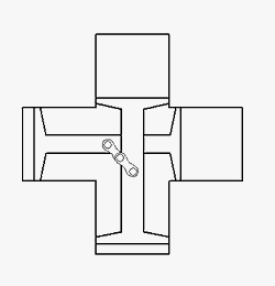

    59 КБ · Просмотры: 204

cloud сказал(а):
А вот по "краям" направляющая просто висит, не касаясь поверхности корпуса
На мой взгляд, если бы по краям направлябщие были закреплены жестко, а в середине в подвешенном состоянии (то есть с некоторой податливостью), то было бы лучше, потому как насколько я понимаю, закусь ползунов наиболее вероятна вблизи среднего положения.
Если представить, что в среднем положении ползуны вообще никак не опираются на направляющие, то провороту эксцентрика (сателлитного кривошипа) ничто не мешает, и проворачиваться он будет за счет того, что с одной стороны его связывает ползун находящийся вблизи мертвой точки и жестко опирающийся в этом положении на соответствующую направляющую, а посередине на него (сателлитный кривошип) в противоположную сторону давит кривошипная шейка водильного вала (водильного кривошипа). Эта пара сил создают тот крутящий момент, который поворачивает сателлитный кривошип. Вторую шейку сателлитного вала, которая связана с тем ползуном, который находится в среднем положении, мы в расчет в данном случае не берем, поскольку как договорились в направляющая в этом месте податлива и т.е. в некотором смысе, её "как бы и нет", и получается, что соответствующий ползун как-бы "в некотором смысле свободно висит" 🙂
В вашем случае, сателлитный кривошип (в основном) опять же опирается с одной стороны (по своей середине) на кривошипную шейку водильного кривошипа, а с другой стороны на шейку уже ползуна, находящегося вблизи средней точки. Если представить что движение начинается из такого положения, что ось ползуна совпадает с коренной осью водильного кривошипа возникает ситуация неопределнности. Куда крутиться сателлитному кривошипу, в какую сторону? По идее ему будет в таком положении легче крутиться в одну сторону вместе с водильным (т.е. если та шейка которая находится в ВМТ ничем не удерживается или удерживается слабо). Но для правильной работы всего маханизма, крутиться сателлитный вал должен в обратную от водильного сторону и возникает кинематический конфликт 🙁 такие вот пироги...

Akson сказал(а):
Особенностью КШМ является то, что поршень верхнюю МТ проходит жестко и резко, а НМТ плавно и мягко (особенность изменения проекции шатуна на ось двиг.) Это обстоятельство идеально для 2-х тактников – замирание поршня в НМТ способствует лучшей продувке, а резкое прохождение поршнем ВМТ своей инерционностью разгружает кривошип. В БШМ такого нет, поэтому в качестве 2-х тактников такие двигатели будут заведомо проигрывать,
В общем конечно вы правы, но хочу заметить, что в бесшатунной схеме имеется возможность обеспечить "более качкственную" продувку, за счет снижения "паразитного" подпоршневого объема.

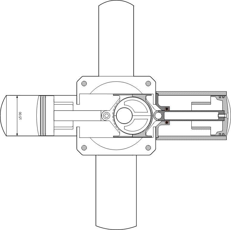

    41 КБ · Просмотры: 146
  для" Akson": насчет НМТ и ВМТ для БШМ, "толи резко,  толи не очень", Вы не правы. Достаточно построить циклограммы и все станет ясно.  Вопрос об том, трясет ли двухтактный БШМ оппозит или нет закрыт лет 50 назад. Не трясет!
cloud сказал(а):
Если говорить о конкретном моторе, то понятно почему края "висят". Но ползун все равно ограничен в поперечном отношении.
Владимир Илларионович!
Я очень ценю вашу лаконичность. Но если Вас не затруднит, "разжуте" пожалуйста... Не догоняю вашу мысль. Видимо нужно рассматривать ей в несколько ином ключе. Просто не совсем понятно почему в "конкретном моторе" "края висят"?
Булат, все очень просто! Продиктовано технологией изготовления. Поверхность сектора (постель) для направляющих обрабатывалась цилиндрической фрезой после сборки. Это на рисунке прямые углы, а в жизни - скругление. Поэтому для того, чтобы направляющие не упирались в эти скругления опорная поверхность по длине была меньше самой направляющей. На фото это видно. :-?
vladislav сказал(а):
для "cloud": по низу шток уплотняется фторопластом
Точно так! Войлок долго не простоит, да и подсос  масла через него будет. Хотя с фторопластом не все просто. Подсасывало всегда, независимо от конструкции. Их было с десяток вариантов, но все неудачные. Через три, максимум через пять минут работы появлялся дымок на выхлопе. Главное было не прозевать минимальный уровень масла! 😱
