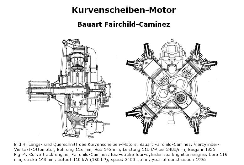

Авиационный движок 1926 года из книжки по двигателям (на немецком). Там же упоминаются другие нетрадиционные схемы реализованные в 1908-1912 бесшатунные, торовые и др. Потом интерес к нетрадиционным схемам угас. Данный же мотор прошел авиационную сертификацию. Как его классифицировать - как бесшатунный или как "би"шатунный  🙂 ?

Интересная конструкция, но...много осей - плохо, надежность падает. Массы движущихся частей увеличиваюются. В общем - нет смысла. (но это только мнение).

Авиационный движок 1926 года из книжки по двигателям (на немецком). Там же упоминаются другие нетрадиционные схемы реализованные в 1908-1912 бесшатунные, торовые и др. Потом интерес к нетрадиционным схемам угас. Данный же мотор прошел авиационную сертификацию. Как его классифицировать - как бесшатунный или как "би"шатунный ?
ПО моему по русски БЕСшатунный звучит однозначно, как и НОВЫЙ ;D
Здесь же есть шатуны. Все двигатели безусловно работали, но РАБОТА двс определяется вполне определенными параметрами - мехпотери, ресурс, уравновешенность и ...стоимость.
И именно эти параметры все эти двигатели "расставляют по местам".
Кстати, баландинского бесшатунника я думаю в этой книге не было...

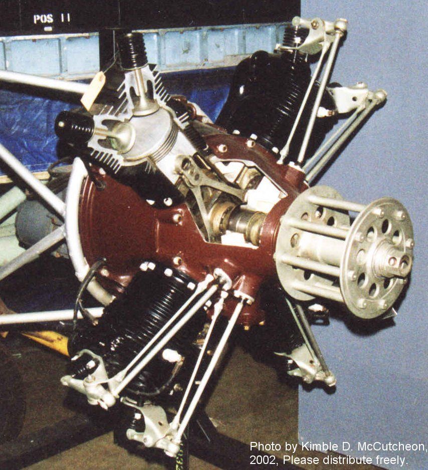

Прилагаю фотку бишатунного движка. Одна из его фишек автоматическая редукция оборотов на винт в 2 раза.
