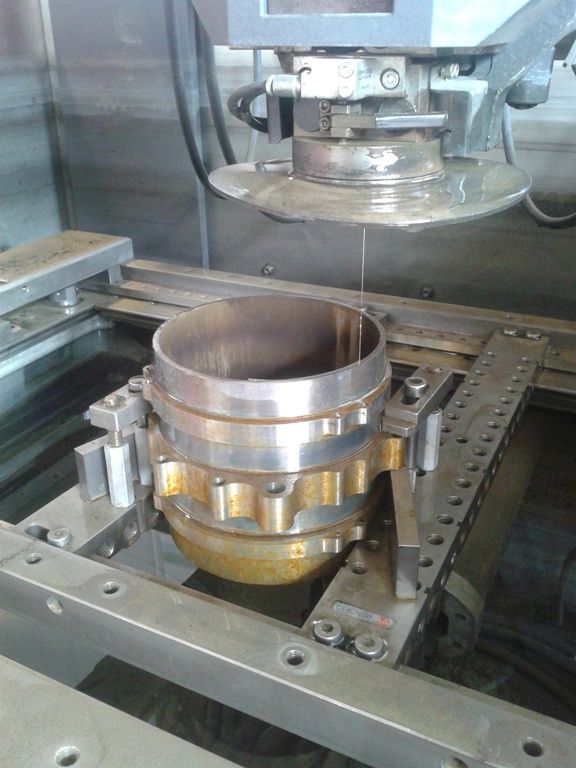

Фоткнул что делается сейчас - проволочная электроэрозионная обработка.
Бросил видео с Хаас в ютуб http://youtu.be/WSL7eDqQjBo

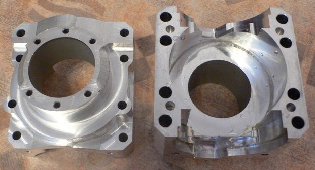

Мне простите виднее. Такие картера (из под фрезы) делаются на Хаас за 6 перестановок каждой половинки. На пятиосных будет делатся за 2 установки, форма будет сложнее и оптимальнее, обработка точнее.

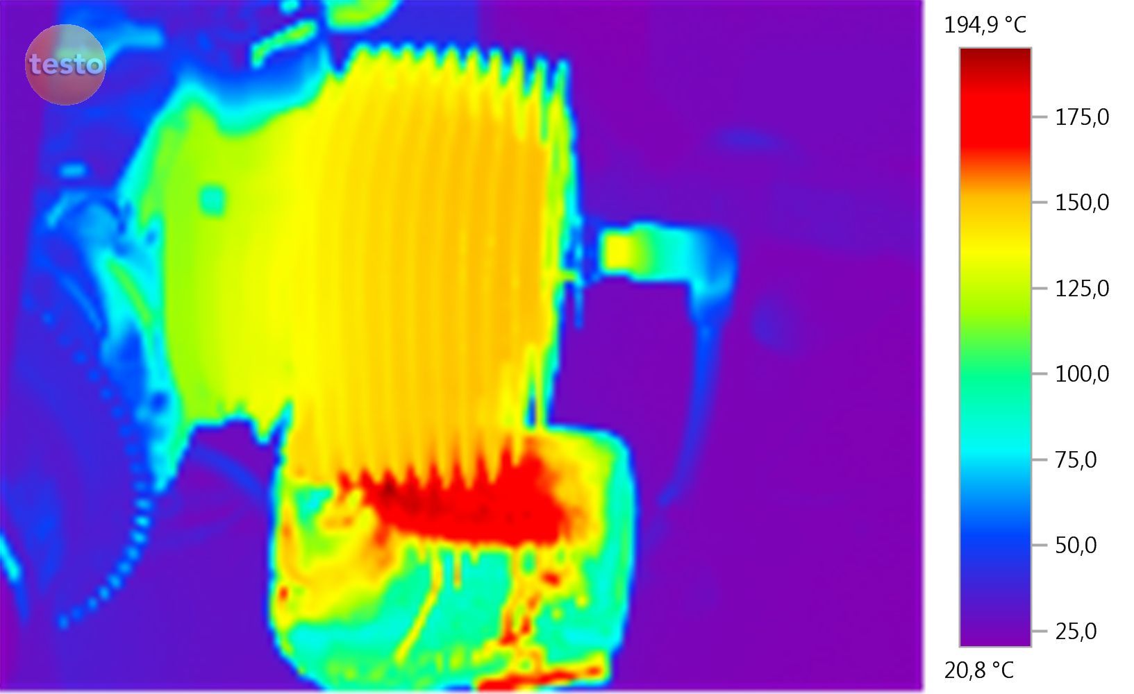

Использую тепловизор, электронику для определения энергии искры и ... всяких полезностей. Качество изделия определяется многими факторами.
На картинке температура после 15 мин работы на полном газу с толкающим винтом.
