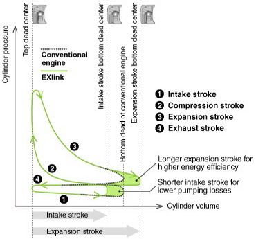

Ну а тем временем Хонда не зная этого запускает в серийное производство 4 серии скутерных движков с механизмом Аткинсона - развитие EXlink. Это движок на 16,7% экономнее их же аналогичного 4-тактника.
Вот и прекрасно! Пусть недалекие критики посмотрят какая сложность данного механизма, сколько там "лишнего" металла, деталей и подшипников. И тем не менее игра стоит свеч! ;D

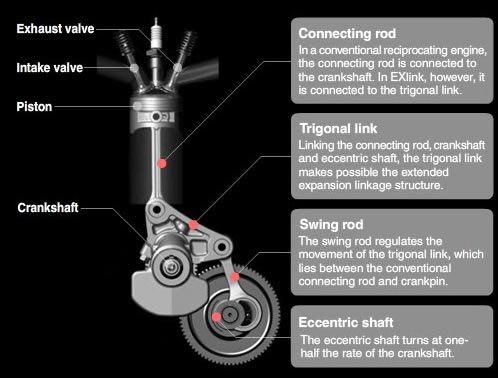

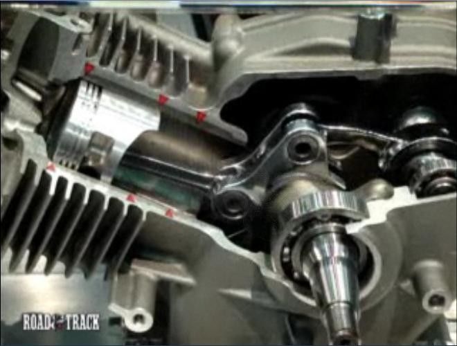

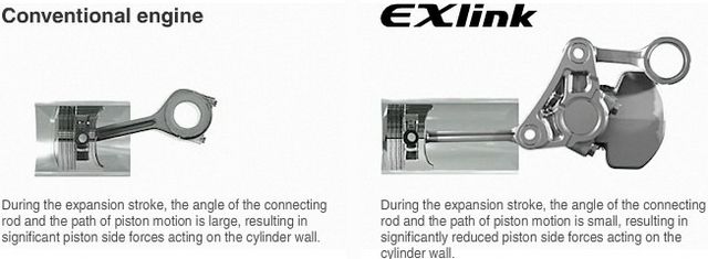

Да не так уж и сложно. Зато очень работоспособно. Эта конструкция уже работает как стационарный 8,6 квт 10 000 часов при средней нагрузке 63%
Сложность надо сравнить ;D
Сравнил: на один цилиндр - 8 трущихся повехностей, два шатуна, 4 пальца, два зубчатых колеса, 4 подшипника, тригонал линк и система управления неизвестной сложности.... 🙁
