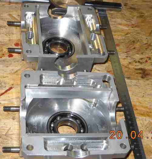

Вячеслав, у меня двухтактник, но он значительно отличается от своих собратьев. Первое - трущиеся поверхности бесшатунного силового механизма обеспечены надежной смазкой под давлением, пары скольжения в том числе и в первую очередь. Второе - подпоршневые полости цилиндров изолированы от полости картера. И третье - в бензин добавляю незначительное количество масла, необходимое для смазки поршневых колец. Все просто и логично, как само собой разумеется.

... трущиеся поверхности бесшатунного силового механизма обеспечены надежной смазкой под давлением, пары скольжения в том числе и в первую очередь.
И это тоже все чушь. То что еще как-то проходит на двухтактниках, пускай даже отделенной от масляной полости мембраной с сальником, ничего не меняет в схеме смазки принципиально. Надо во всех случаях ставить масляный насос, а для плоских сопряженных поверхностей крейцкопфа и этого недостаточно. Да, на кресте двухтактника, действительно есть взаимная компенсация по усилию на подшипниках крейцкопфа, но этолько на двухтактных моторах, и при условии высоких оборотов, при нагружении бесшатунников приличным моментом крейцкопфную опору начинает пробивать, и не мудрено давление в 6 кг/см. кв. смехотворно мало для плоского  (статического) подшипника, нужно больше. А большее давление дает только лубрикаторная смазка, а это уже другая история.

Чушь это ваши слова про питтинг, клин на каждом четвертом и про то. как поршень врезается в зеркало цилиндра при первых вспышках. Мои же слова подтверждаются работающим двигателем. Про то, что в ДВС вообще, а в БСМ в частности, для поверхностей трения существует система смазки. Которая состоит из масляного насоса...Ну, да ладно не об этом речь. Так вот наличие масляного насоса в моем моторе это то, что само собой разумеется, тем более при наличии пар скольжения. Никакую тут америку открывать не надо. С лубрикаторной системой смазки точно также. Присутствие в моем моторе крейцкопфа обязывало меня поинтересоваться особенностями работы этого узла. Поэтому, и не только, я читал Орлина (есть два тома) и других авторов. Так вот читая про крейцкопфы невозможно пройти мимо лубрикаторной смазки, лубрикаторных насосов. Спасибо вам, Игорь Петрович, что вы мне об этом напомнили. И я вам тогда ответил, что присутствие двух систем смазки этого слишком большая роскошь для такого мотора как мой. Да, еще тот лубрикатор должен был работать по специальному закону, меняя давление в зависимости от положения ползунов крейцкопфа. Слишком круто! По сто часов работы с нагрузкой каждого двигателя не выявили проблем с ползунами и направляющими. Явление питтинга не было обнаружено.
Да у вас никакой нагрузки нет по сравнению с "нормальными" БСМ, и ваши испытания под нагрузкой, с установленным в "ноль" винтом, это не испытания, а давления на момент вспышки 25 атмосфер, разве это давление, у меня на дизеле компрессия втрое выше, вы туда свой БСМ вставте, его раздавит через две секунды. Питинг не чушь, у нас в институте был БСМ, работал на цикл Стирлига, при наборе нагрузки появлялся стук в крейцкопфах.
И дело не во мне, а в том, что подшипник скольжения в крейцкопфной паре - не на гидродинамическом, а на статическом принципе вывешивается. Ваши от 2 до 6 кило на см. кв. это мало, очень мало. Гидростатическая опора работает совершенно по другой зависимости, а в БСМ еще, в узловых точках, усилие под масляной пленкой на опору равно бесконечности, отсюда и питинг. Впрочем я не настаиваю, пусть каждый остается при своем мнении, ведь все равно БСМ не конкурент тронковому ДВС, причины были приведены мною выше.
Это слова, а теперь смотрим фотки:
Я например не вижу никакой системы смазки(ни одного канала на коленвале, ни одного канала и щтуцера - куда масло должно подаваться и отводиться грязное в адюминиевом картере). Ничего не вижу. Похоже на наглую ложь Автора. Но это его мотор - заклинит = его проблемы. Вот только не надо его рекламировать другим.
