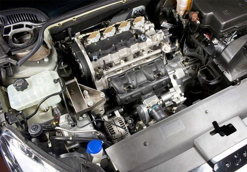

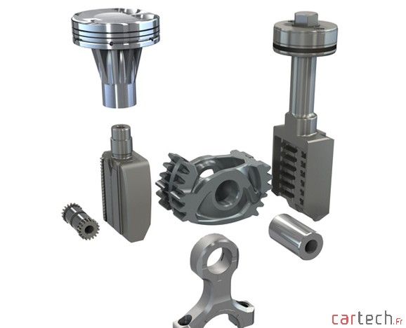

Да первый попавшийся 4-цилиндровый от Пежо 1.5 MCE-5 VCRi при 1.5 литра 220 сил. Есть и на 4.5 литра...
Это правда переусложнённый Аткинсон + переменная степень сжатия при работе.
Всё завязываю спамить картинки не по теме

Только этот механизм комбинированный. У него есть режим работы без качания шатуна и с качанием. Меняется ход и степень сжатия.
Есть ролик по этому мотору с испытаниями на автомобиле.
Здесь и горячо НЕ любимые "дремучими" зубчатые колеса и поршни на штоках.
Ну а то, что мотор уже в мелкой серии, говорит о полной победе "дремучих" в отдельно взятой стране - России.... :'(
