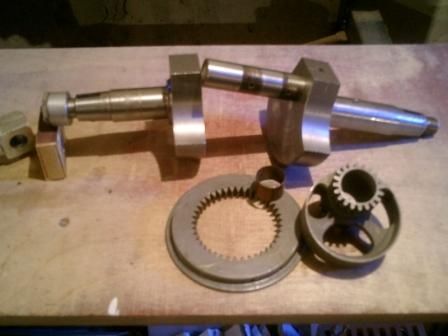

Насчёт смазки коленвала в ванне с маслом - забудьте эти глупости. Коренные и шатунные подшипники, как и поршневой палец, смазываются по масляным каналам от насоса под давлением. Коленвал разбрызгивает масло из ванны на смазку всего остального. Называется эта смазка разбрызгиванием - барботаж.

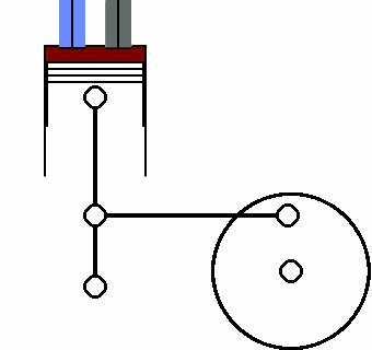

Пока у классического шатунника больше всего отобрал Аткинсон 1882 года с гарантированной экономией топлива мин 15% и без особой модернизации производства. А он аж 3-шатунный 🙂 - смотрите мультик одного из вариантов, со встроенной автоматической редукцией оборотов в 2 раза!

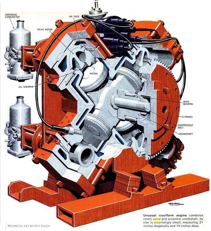

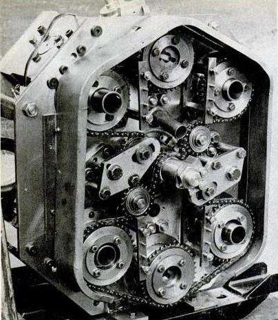

Двигатель Баландина по кинематике прямой наследник серийного парового двигателя Парсонса 1887 года. Был у Парсонса и лопастной с синхронизатором прообраз ё-мобильного🙂  А потом он изобрёл и запустил в серийное производство многоступенчатые турбины, заниматся бесшатунниками и др. ему стало не с руки. Потом многие делали бесшатунники - в частности на картинке движок 1935 года с диагональю 534мм, 1606 кубиков,145 лс. Обратите внимание на конструкцию коленвала с эксцентриками и со стяжным болтом. Был и французский 1905 года для дирижаблей и другие. Так что сомневаться в работоспособности бесшатунников нет резона. Вопросы только качества проектирования, изготовления и экономики.
     1. Вот простой и основанный на объективной реальности взвешенный вывод. Оппоненты успокойтесь, а изобретатели ищите новые варианты конструктивного исполнения. Их достаточно много. Методики расчетов есть. Требуется интеллектуальный потенциал и умение достигать задуманного.
     2.  Образец БСМ на картинке не имеет ползунов и направляющих. Сами поршни выполняют роль ползунов, но боковая сила будет в 2-4 раза меньше, чем у тронкового двигателя, т.к. за каждый рабочий ход в одном цилиндре все четыре поршня попарно будут участвовать в ее восприятии. И так от цилиндра к цилиндру. Это тоже одна из интересных особенностей БСМ.

Какое это хамство = разуй глаза и покажи: куда масло закачивать и куда сливать грязное? Тоже мне умник. Каждое правдивое возражение = хамством называешь. Да вам тут многим столько надо по башке настучать - Вы уже все мои косточки перемыли = я терплю. Называли и безмозглым и дураком и пастухом...Не любите правду выслушивать. Терпи и ты и не выёживайся.
Если нет каналов у Клоуда = значит нет и системы смазки и Клоуд нагло врал! Не по силам на коленке вытачивать масляный насос, привод к нему, многочисленные каналы(потому их и нет) и прочие сложные технологические операции. Но тогда и врать не надо. Сказал бы честно: напихал туда литолу и крутил не более 5 минут, иначе всё задерет!. Крутил, естессно без нагрузки, иначе бы его ветром самого унесло.  А просто показать = крутиться. И никто бы не судил.
Валерий, оба двигателя "стоят" друг друга.
Тут - 15% экономии топлива, у Баландина только на продолженном расширении получали 10-12%.
Ну а по анимации определить что проще невозможно. Однако, даже на пальцах я особой "простоты" конструкции не наблюдаю. А отсутствии многоцилиндровых мощных моделей (в отличии от БСМ) заставляет задуматься... 🙁
