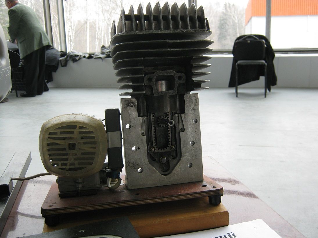

хотел найти фото того что вы нарисовали в железе, но куда то делось, посылаю вам малость другое-так тоже можно
    109,6 КБ · Просмотры: 130

Да нет, Варан - так нельзя! Зубчики пообломает! Видел я эту фигню. И поперечный ползун видел, всё я видел. Всё придумано древними людьми. И никакого плагиата(Миллер как скажет - в лужу пернет) = нет! Есть выбор наиболее перспективной схемы. Вот только некоторые не умеют выбирать. Пытаются удивить своей оригинальностью....А кому она нужна? Можно оригинально навтыкать десяток шестеренок, кривоватых деталек и потом с пеной у рта доказывать преимущества...это глупо!
Я показал пример: как избавиться от бокового давления и на зеркало цилиндра и на поверхности кинематики, ничего ведь хитрого нет, такая схема давно придумано, неизвестно кем. Зато просто и надежно. Здесь предусмотрены достаточно большие плоскости передачи давления. Здесь минимум трения . Это не я придумал. Подобная схема кинематики в любом электролобзике(только без ползуна - потому и стучит).  Здесь тоже можно путем смещения центра вращения кривошипа "поиграться" с ходами циклов сжатия и расширения в небольших пределах. Для полного уравновешивания сил инерции рекомендую сделать 2 таких блока, второй кривошип развернуть на 180 градусов. А кривошипы связать в один вал отбора мощности с помощью вспомогательного вала над двигателем (шестеренчатая связь). В принципе можно использовать полноценный коленвал(насквозь мотора), но тогда придеться шток выполнить в виде рамки, что несколько увеличит габариты картера. А ползун придется делать составным из двух половинок, стянутых винтами.

       Рисуете неплохо. Схема известна очень и очень давно.  Даже не берусь точно назвать год 20-го столетия. На нее есть десятки, если не сотни патентов. Были и работающие образцы. На ветке некоторые из них обсуждались.
С заявлениями своими надо быть поосторожней. Чтобы таких "экспромтов" случалось меньше - читать, читать, учиться и учиться. Другого выхода просто нет.
       Ну где же Вы избавились от бокового давления на зеркало цилиндра. Оперируете только силами. А почему момент не разложили на пару сил по поршням на плече между ними? Ура!!! Шапками закидаем, "ничего ведь хитрого нет".

      Двигаться будет. Зто и так известно. Но Вы не ответили на конкретный вопрос по моменту и связанными с ним боковыми силами.

А ну да, щас(коли нифига не соображаешь). Итак: если сила давит на опору под прямым углом = боковых сил(паразитных) не возникает. Если сила давит на плоскость под наклоном, возникает боковая сила, противоположная наклону. Так понятно? Это известно каждому школьнику и не только...дети тоже понимают, на подьеме пятка соскальзывает!  ;D
     Неужели правда три класса образования или три курса ВУЗа? Продолжаете утверждать, что боковых сил не будет?
