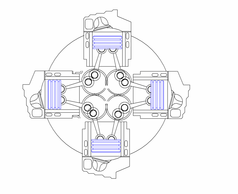

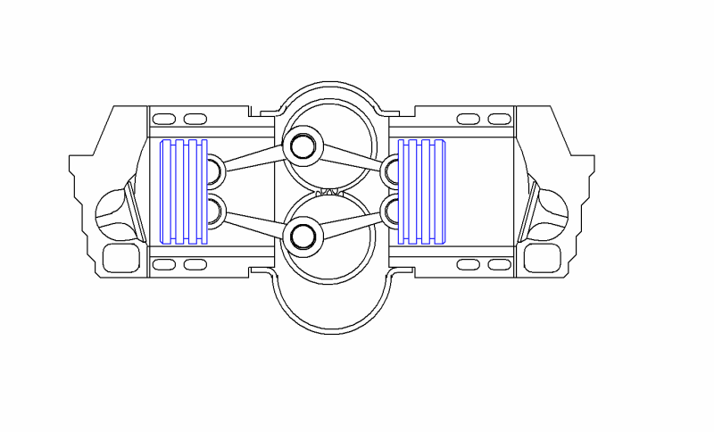

Вот ещё одна известная схема, где поршни не оказывают бокового давления на стенку цилиндра.
Так что на эксцентрике свет клином не сошелся. Можно и другую, более простую схему кинематики применять.  А внедрив ещё пару шестерен с кривошипами, можно заставить поршни двигаться навстречу друг другу(уравновесить инерционные силы) и более того, поставить ещё пару цилиндров вертикально.

Или так: рисунок. А хотите - можно и на 8 цилиндров.... ;D
Бриг, задача никогда не состояла в том, что бы убрать боковую силу, например с поршня.
Боковая сила на ползуне БСМ БОЛЬШЕ, чем на поршне КШМа.
Задача состоит в том, что бы сделать полностью уравновешенный двигатель с низкими мехпотерями и высокими характеристиками.
Очень желательно, что бы двигатель при этом был простым и использовал традиционные технологии и материалы современного серийного двигателестроения.
Перестраивать всю отрасль ради даже прекрасного двигателя НИКТО НЕ БУДЕТ НИГДЕ.
1 - Да нет, я понял, что именно такая задача и стояла, ибо износ цилиндра при применении классического КШМ довольно неравномерен(бочкообразно-эллипсный) и довольно скоро кольца перестают запирать зазор неправильной формы цилиндра.
2 - Это я знаю, и выше говорил про площадь контакта(чем больше - тем меньше давление на единицу площади , а значит и меньше степень износа).
3 - Простым не получился, скорее наоборот.
4 - Причем здесь вся отрасль, если вопрос лишь нескольких деталек. Другое дело: привязанность к ГОСТ. Это было. Именно поэтому весь ассортимент времен СССР был весьма скуден. Частный предприниматель волен не спрашивать у чиновника "добро" на выпуск оригинального изделия.

Меньшие мехпотери доказаны Баландины и нами. Может это сделал еще кто то - не знаю.
Это можно сделать только одним способом - построить БСМотор точно такой же  или близкой с КШМ аналогом размерности и сравнить испытаниями в одинаковых условия на одном и том же стенде.
Баландин даже в свой БСМотор поставил ТЕ ЖЕ ПОРШНИ и КОЛЬЦА, ЧТО БЫЛИ В М - 11!
Более того, он и шатуны М - 11 использовал.
Мы тоже сравнивали свои БСМоторы - Каспий 65 и 2Д200 так же с близкими аналогами.
Никакого вранья нет, мы говорим о результатах замеров на высокоточном оборудовании в разных местах в разное время.
Ну что я должен говорить, если при мне на ЗиДе на стенд ставили двигатель Ковровца, крутили, а потом ставили 2Д200 и сила тока при прокрутке Ковровца была больше, чем у только родившегося 2Д200?!!! 🙁
