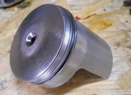

Здесь узел уплотнения штока будет интересен для Владимира Илларионовича,
Владимир Александрович, в этом моторе есть некоторые похожие узлы. Поршень, например, тоже с "дыркой".
Узлы уплотнения штоков, скорее всего, выполнены как направляющие с уплотнительными кольцами. Как выполнены сами кольца - понять трудно. В моем (нашем) случае такой узел должен работать просто как уплотнение.
Да, но мне почему то кажется, что именно этот узел этот двигатель и погубил.
Андрей снова "грузит" нас своими страхами.  🙂 Надо попробовать "это", перешагнуть  черту, тогда станет все просто и понятно - зачем я этого боялся.  :-[
    17,9 КБ · Просмотры: 131
Больше тут ломатся просто нечему...
Еще немного по уплотнителям-направляющим того двигателя. Вот в этом узле ломаться, собственно, нечему. Точно знаю из опыта работы с подобным узлом. В самом худшем случае двигатель начнет подымливать.
