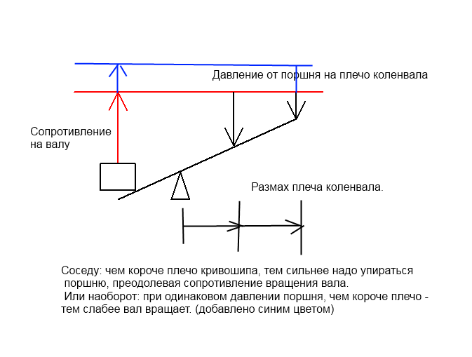

Для Соседа, ну пусть и остальные тоже вспомнят школьные годы чудесные...
    16,2 КБ · Просмотры: 153

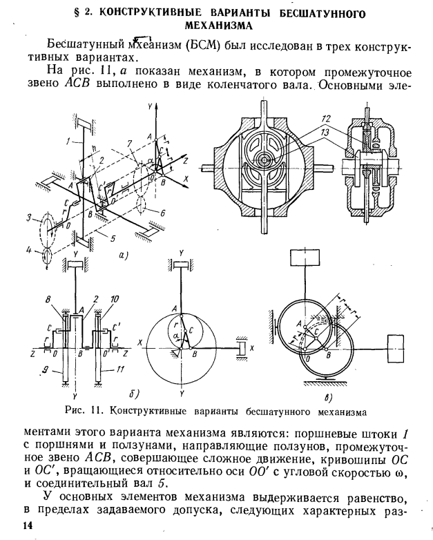

По кинематике: в БШМ сила поршня передаётся на ВРАЩЕНИЕ промежуточного вала, который делает ПОЛНЫЙ оборот  за один ход поршня. В дальнейшем вращение промежуточного вала с передаточным отношеним 1 к 2 передаётся на выходной вал. Благодаря противоположному планетарному движению   опоры промежуточного вала мы видим как бы поворот только на 180 гр.
Это хорошо видно на варианте с зубчатами колёсами. - б, рис.11
    65,2 КБ · Просмотры: 150
Да, Сосед, я в курсе (обкатал эту систему в програмке на днях). Совершенно верно: есть в этой системе редукция 1/2. За счет лишней пары трения(плюс шестеренка  катается). Если на шестеренке теряется какие то 5% энергии, то на паре трения намного больше. Проще было сделать редукцию внешним редуктором.
Ну а как по поводу Архимеда то? Дошло до мозгов?
Если дошло, то найди фотку коленвала Клоуда и ещё раз подумай(сравни с коленвалом родного мотора и умножь усилия на 2). Я бы такой мотор не рискнул на самолет ставить. Жить...знаете ли хочеться! Да он и не взлетит! Силов маловато!
Клоуду: почитай , дорогой Сапромат, подсчитай давление на вал и прослезись! Не верь, что сталь имеет бесконечную жесткость, она тоже и гнется и мнеться....а там надо то...смять буквально одну десятку миллиметра и мотор разлетиться на куски! С этим не шутят.
Если в классическом просто стучать начнет(не страшно - я так от Мордовии до Москвы доехал = 600км - не рассыпался...), то у Баландина вся кинематика станет раком и развалиться.

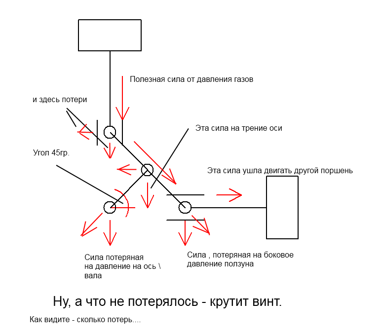

Ну ещё одну картинку и я пошел баиньки:
    20,6 КБ · Просмотры: 139
Едиственное, что тебе стоило писать.
Редукция 1к 2 - это свойство бесшатунного  преобразования поступательно-возвратное во вращательное  в данной кинематике - а ты предлагаешь его сделать "внешним"?

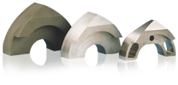

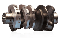

А балансирные грузы на коленвалы дорогих форсированных двигателей, особенно формулы1 делают из DENSIMET или INERMET с плотностью порядка 18гр см^3
    16,7 КБ · Просмотры: 156
    12,7 КБ · Просмотры: 150
