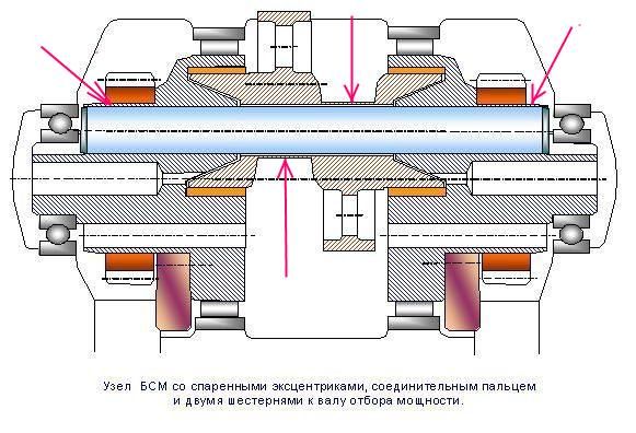

Не понял. Андрей, это же вариант БСМ от Владимира Александровича.  :-?

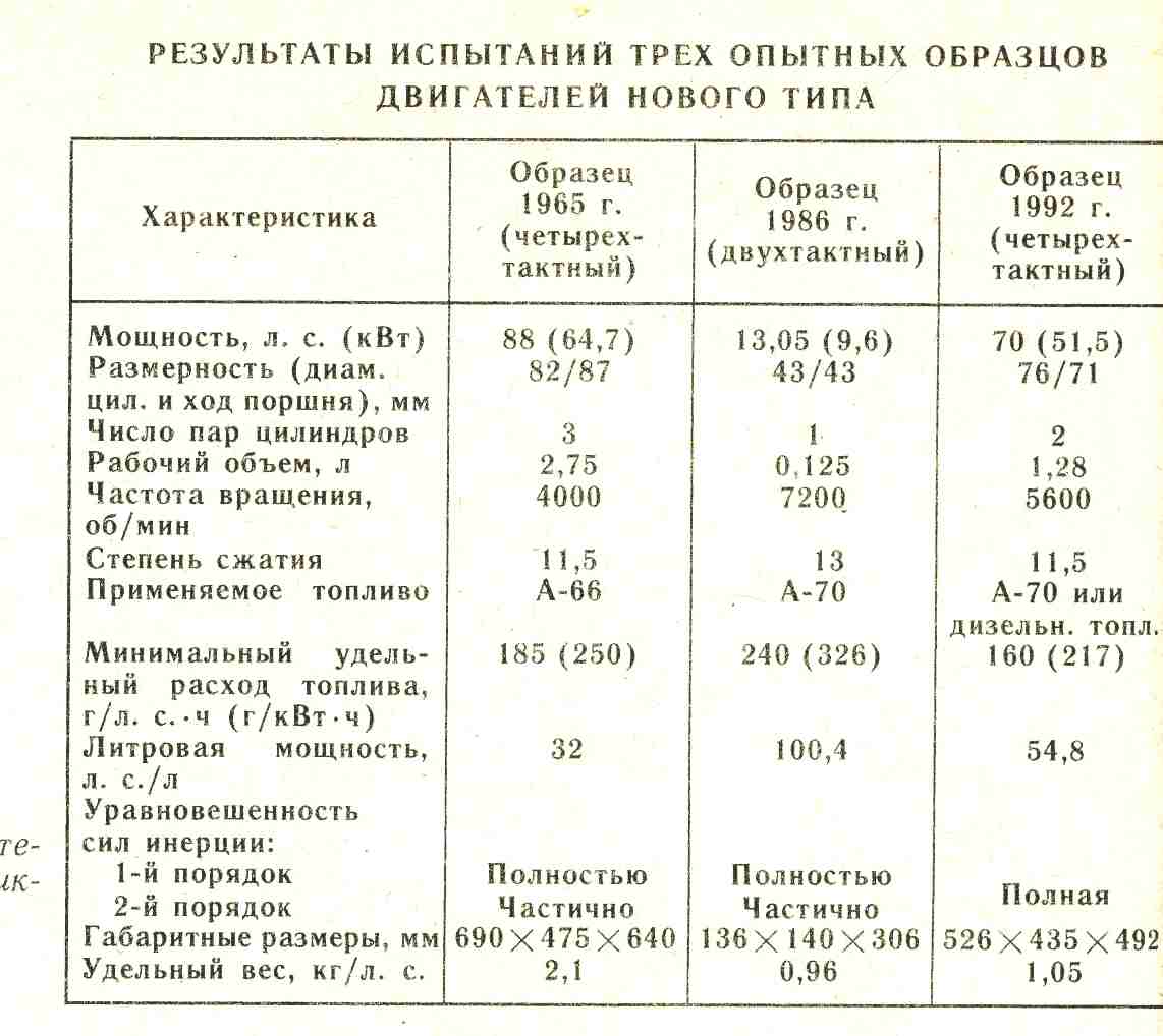

Продолного разреза у меня сейчас в компе нет, поэтому выложу статью В.М. Кушуля "мохнатого" возраста, но представление о нашем механизме с КВ составить можно, как и о компоновке наших двигателей:
http://savephoto.ru/f/11vnqy321rsed10
http://savephoto.ru/f/11qjm5jwsirzb10
http://savephoto.ru/f/112mm5cmuw52110
Тут надо добавить, что фото двигателя в статье - это двигатель Кушуля с КШМ и к БСМ имеет отношение только чертеж.

Андрей это же вариант БСМ от Владимира Александровича
Господь с Вами, Владимир Илларионович! Владимир Александрович царапать бумагу не будет  ;D
Он наверное забыл когда карандаш в руках держал.  🙂
Вся разница в количестве шеек эксцентрика. У него два, у нас три. Разница в числах небольшая, но рядная компоновка с симметричным КВ возможна только у нас.
Вуль и Владимир Илларионович - сами себе хозяева, по крайней мере так было тогда когда они делали эти двигатели.
У меня с тех пор ничего не изменилось. К счастью или к сожалению, не знаю что лучше. Когда "сам себе режиссер" это хорошо, но без свободных денег - не очень.
Значит совпадают мысли, если крепко задуматься об одном и том же.  🙂
Прим. Стрелки нарисованы мною

Это таблица исследований именно она меня и интересует.
Я здесь не увидил ни экономичности(расход минимальный - 160 г на л. с = 11,2 л. в час за 70 лошадей = многовато. Мой мотор, древний и помощнее (94л.с) расходует 7 - 10 литров(не минимальных, а при езде под нагрузкой)).
