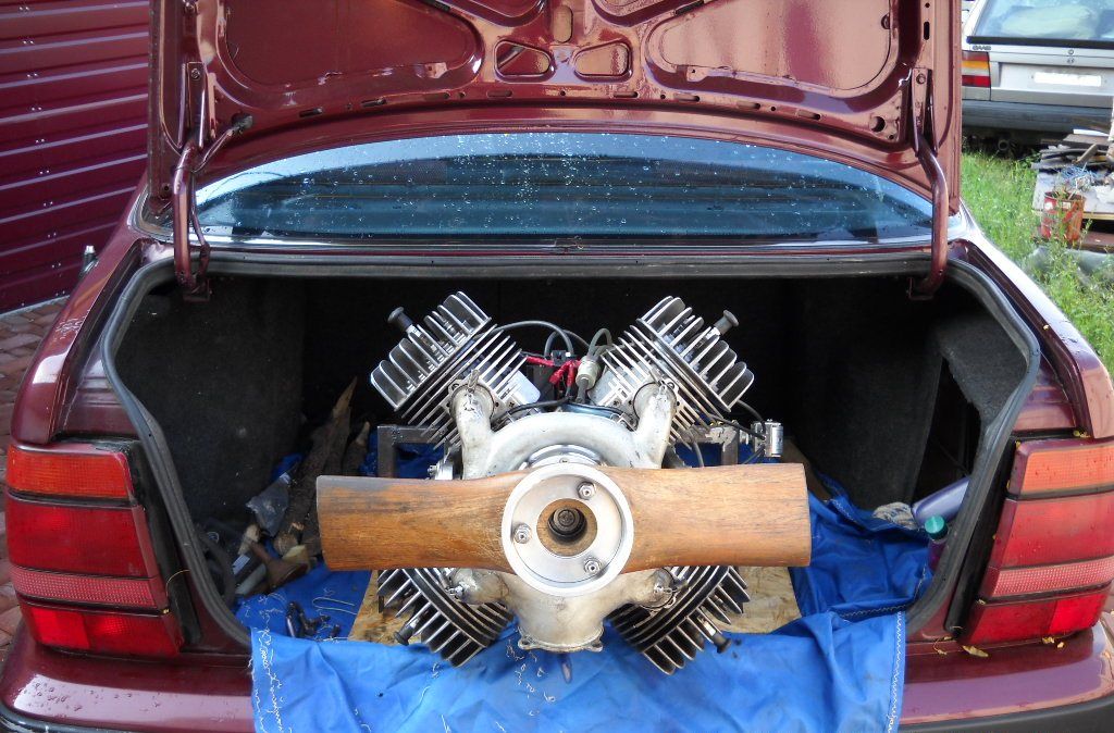

Андрей, предлагаю (который раз!) осмотреться и вспомнить - а где же мы находимся? Да, на авиационном форуме. Свой двигатель я проектировал для применения на легких летательных аппаратах. Про Оку не вспоминал даже в самом страшном сне. Кстати, а что такое Ока?  😱 Из твоего поста я понял, что это якобы автомобиль. Не на автомобиль даже и не прикидывал. В качестве подвесного лодочного, то таки да! Есть у меня четыре цилиндра от ПМ "Привет". Вот в таком качестве крест подойдет без проблем. Можно ставить на "попа", не переделывая трансмиссии.
Чуть не соврал, был он у меня в автомобиле! Двухмоторный автомобиль - главный мотор спереди, вспомогательный сзади. ;D

Перейдем к цифрам: наскоко я понял, Клоуд применил цилиндры от мотоцикла Восход(правильно?). Значит - ход поршня не изменил(иначе по окнам перепуска будет лажа). Итого ход = 58 мм.
Изначально мотор Восхода (1 цилиндровый) выдавал 16Нм и мощность около 15 сил. Уменьшив размах коленвала вдвое Клоуд уменьшил момент на валу до 8 Нм. Но, так, как в определенный момент сразу 2 цилиндра совершают рабочий ход, то мощность в общем то получается суммарная - 15 х 4 = 60 сил.
Общий обьем этого мотора = 695 кубиков.
Нашел я характеристики Кавасаки: обьем = 599см. куб. Мощность: 128л,с. Момент на валу = 66, 7 Нм.
Кстати: там мощность при 14 000 об,мин.То есть,применив редуктор для винта, Вы увеличите момент на валу в несколько раз!!! Мотор 4 цилиндровый, рядный. Если его поместили в мотоцикл, то и к самолету можно без хлопот прикрутить.  Масса мотоцикла 200 кг, надо полагать, что мотор имеет массу не более 100 кг.
Ты, бригадир, не разорбрался - для сохранения равного момента при уменьшении плеча в два раза сила увеличивается в два раза. Я бы на твоём месте извинился, что не вник в кинематику.
Ты, бригадир, не разорбрался - при уменьшении плеча в два раза сила увеличивается в два раза. Я бы на твоём месте извинился, что не вник в кинематику.
Если крутить коленвал снаружи, то на поршне увеличиться, а если как и положено - поршень крутит коленвал, то ты Сосед совсем плох стал....видимо ...стареешь! Архимед наверно катается от смеха в своем гробу! Я тоже...ржу над тобою!
По поводу Бригадира(я понимаю, разведка и т. п. ). Я давно уже не Бригадир. Это к слову.
А кто я нынче? Неважно. Просто...собеседник.
По поводу момента на валу: как было 16 так и осталось 16 Нм, потому что одновременно 2 поршня в цикле РХ. Это очень мало для самого маленького самолетика....Начинать надо проект от сил, которые нужны для полета, а не наоборот. Для дельтаплана может и хватит(не ручаюсь).
