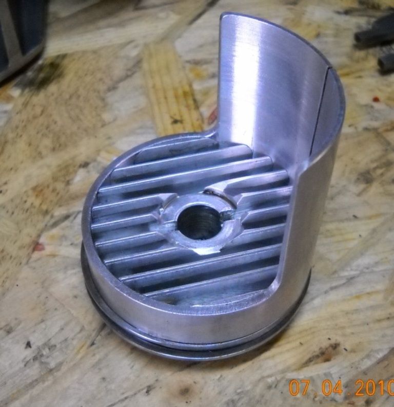

Поршень очень похож на один из моих вариантов. Видимо рассуждали точно так же - нет боковых сил, значит на поршне нужно удалить все "лишнее", заодно вес уменьшится. Только не забыть оставить козырек, который закрывает выпускное окно. Когда-то было желание удалить и козырек. Можно резко уменьшить поперечное сечение, мидель т.е. Но тогда потребуется золотник на выпуске. Ну и пусть будет этот золотник! Делаем его трубчатым, т.е. полым внутри, но с перегородкой. Ё-маё! Так ведь через одно окно можно теперь осуществить и впуск свежей смеси под поршень, когда он пойдет...Короче, такой золотник был сделан...из пенопласта и плекса, прилажен к плоской модели мотора из плекса. Крутим и все работает! Значительно позже, когда появился компьютер, интернет, много интересной информации, оказалось, что такой клапан-золотник придумали раньше меня. И все на этом закончилось. 🙂

Как правило, во главу угла все ставят победу над боковой силой, забывая, что где-то она все равно должна оставаться.
Ошибочное мнение, я ранее показывал механизм, где боковые силы просто исчезают.

Владимир Илларионович, а это верхний цилиндр или нижний?
Боковой.  🙂
На фото нижний боковой. Если не держит уплотнение, то без разницы - нижний боковой или верхний.
по Вашей схеме они все боковые
Разница лишь - верхние или нижние
интересно, а в верхние также насасывает, или только в нижние затекает из картера?
Игорь Михайлович, я чуть выше добавил - если уплотнение не держит, то подсасывает одинаково, что в верхний боковой цилиндр, что в нижний. Масло из картера стекает в емкость между нижними цилиндрами, но не в цилиндр.
