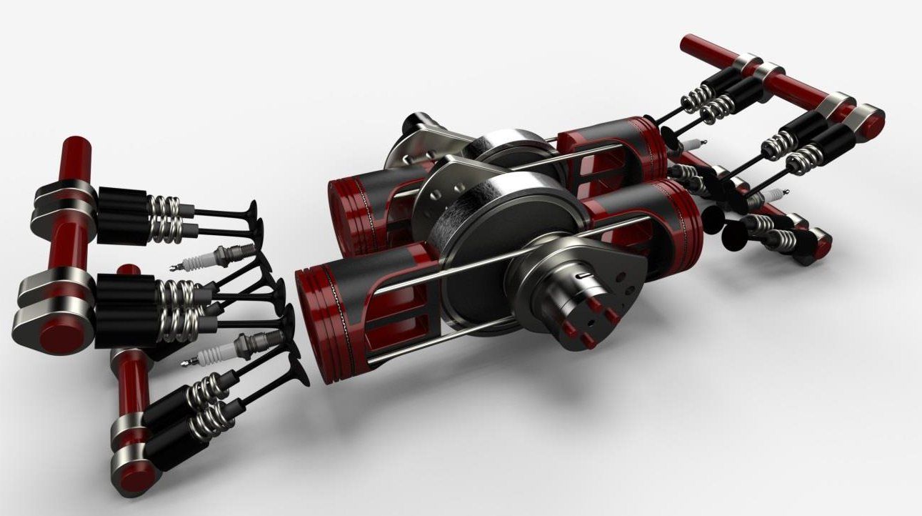

И на десерт - очередной импортный работоспобный бесшатунник
Это все тот же Вайссман. Ну что же молодцы! Получилось интереснее Ревитека, хотя такого изящества, как у "баландиноподобных" моторов все равно нет.
Баландин застолбил лучшую идею... ;D
Нужно отдать должное всем, кто идет по этому пути, глядишь раскачаем тему... ;D

Вайсман с шестерёнками, этот другой Вайсси - с подшипниками эксцентриками.
ЗДесь как и у Ревитека огромные диаметры трущихся поверхностей и маховые массы. У Ревитека правда в виде эксцентриков, но хрен редки не слаще.
У Вайсмана вариант с зубчатым зацеплением, но у Баландина их два, а тут съэкономили.
Будут перекосы. Если в схеме Баландина на рис. 12 сделать нормальные ползуны, то все заработает и не нужен будет соединительный вал. Но!
Вал с шестеренками как правило технологически проще и нужнее для конструкции мотора. Много раз в этом убеждался...
Так что БСМ Баландина форевер... :IMHO

Полное непонимание механизма и действующих сил.
В результате загублен металл и деньги.
А если взять показываемый коленчатый вал и доработать до вально-кривошипного мезанизма, то получится нечто похожее на Вуль'евский вариант
