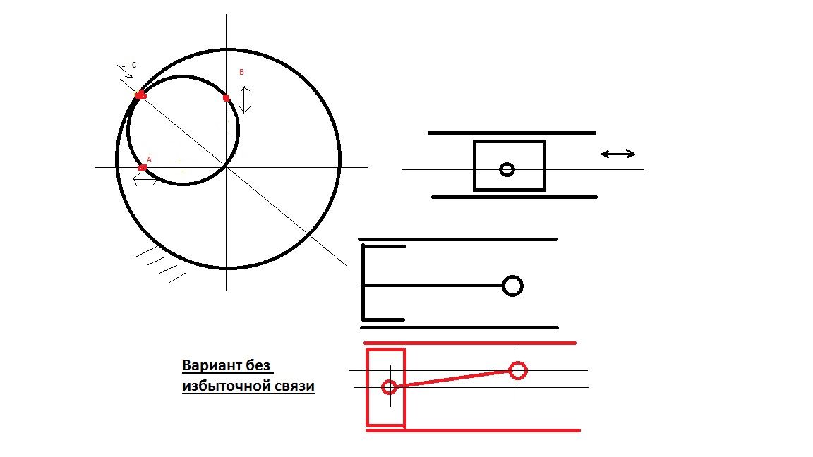

Здесь применена схема с зубчатой передачей внутреннего зацепления отношением 2 к 1. Закрепляем большое колесо в корпусе, а малое обкатывается в планетарном вращении. При этом ЛЮБАЯ точка на делительной окружности малой шестерни двигается по прямой, проходящая через центр. Такая схема полностью кинематически определена и нет избыточных связей. НО, как только добавляем ползун с направляющими,  мы накладываем дополнительную кинематическую связь.
В данном патенте предложено избавится от этого через шарнир, но чисто математически ползун заменён на поршень. За счёт длины и изгиба штока механизм можно считать "условно освобождённым" от избыточной связи. Посмотри на вариант с действительно однозначно определённым БШМ с зубчатой передачей. (не запатентован - дарю)
Так считать "не можно". За счет зазора поршень-цилиндр еще как-то сошло бы. А также за счет других зазоров , которые неизбежно присутствуют в разных вариантах того механизма.
"За счёт зазора поршень - цилиндр, других зазоров в механизме и изгиба за счёт длины штока механизм можно считать "условно освобождённым" от избыточной кинематической связи." :IMHO   - так пойдёт?
С точки зрения теоретических рассуждений - таки да. Зазоры должны иметь определенные значения, величины которых может оказаться недостаточно. Поэтому для реального мотора лучше все-таки применять принцип самоустанавливаемости сопрягаемых деталей.

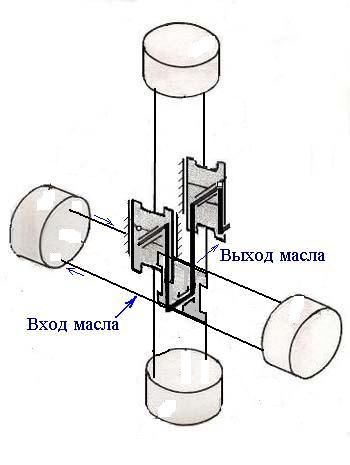

Вчера Игорь Михайлович было некогда, доношу до вашего сведения такую интерпритацию Рис.7. Как продолжение идеи развития "Илларионовского креста". На рис. выделена только силовая часть БСМ, шейка отбора мощности и механизм уравновешивания не показан. Все четыре цилиндра выполняются без смещения вдоль оси двигателя. Подшипников 3+3=6, и это, при желании, на 8 рабочих объемов. Масло через опору крейцкопфа прокачивается через цилиндр... . Силовая часть состоит из 6 подшипников, вместо 17 "силовых" в 4-цилиндровом тронковом ДВС (или 33-х в 8-цилиндровом) т.е. в 2.8 (5.5) раза меньше.
Не знаю какой там крест, но это патент нашего симметричного коленчатого вала от 1990 года, реализованного в металле в БСМоторе Каспий 65. Испытания проводились на "Дагдизеле" в 1991 году... ;D
"За счёт зазора поршень - цилиндр, других зазоров в механизме и изгиба за счёт длины штока механизм можно считать "условно освобождённым" от избыточной кинематической связи."- так пойдёт?
С подшипниками всё не так однозначно. Нагрузки и скорости различаются существенно. Но вот: "...в бесшатунных двигателях силы давления газов противолежащих цилиндров, действующие на поршни, замыкаются в системе поршни - шток, и на штоковую шейку коленчатого вала передается только их разность." Уже кое -что. 😉
Извините, Сосед, бегло прочитав не заметил "изгиба за счет длины штока". Ну конечно же без изгиба. Если есть изгиб штока, значит он появился от боковой силы. В БСМ её по определению быть не должно. Андрей правильно обратил внимание.
