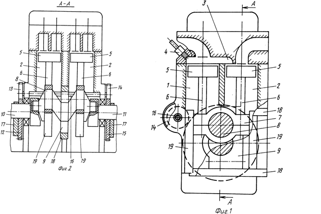

Вы неуважаемый заявили, что это ваша идея и собираетесь ее опубликовать, я лишь призвал вас повнимательнее посмотреть на аналог, откуда вы это собирались переносить на страницы редакционной газеты.
     С самого первого момента вы не удосужились даже сформулировать свою идею, которую якобы я у вас забрал.
Все что было показано, это два рисунка рядом - мой и ваш. И больше ничего. Ни существенных признаков якобы вашей идеи, ни комментариев к ним. Просто два внешне похожих рисунка 4-х цилиндровых бесшатунных ДВС в компоновке "крест", но с разными механизмами преобразования возвратно-поступательного движения во вращательное. Все 4-ре цилиндра расположены в одной плоскости. Разница не бросается в глаза. Очевидно на это и был расчет.
      Для тех, кто может по каким-то причинам не знает - совокупность существенных признаков входит в независимые пункты формулы изобретения и обеспечивают конкретный объем его правовой охраны.
      Вот мы сейчас и рассмотрим существенные признаки между теми двумя рисунками, которые беспардонно объявлены Седуновым кражей его идеи.
      У Седунова планетарный вал не имеет опорных точек С и вращается за счет согласованного движения ползунов (см.рис. поста 8192). Крутящий момент передается на выходной вал через поводок.  Этот признак мог бы быть существенным в формуле изобретения. Причем как и в классическом БСМ планетарный вал вращается в одну сторону, выходной вал в другую - это общий признак, совпадающий с известной классической схемой.
      У Ворогушина по спорному рисунку планетарный вал имеет опорные точки (С) и вращается на серьгах (по три с каждого торца), причем и планетарный вал и выходной вал вращаются в одну сторону. Понятно, что это совсем другой существенный признак и он расширяется на выбор параметров серьг.
      Может тогда Седунов претендует на вильчатый шатун посаженный на две шейки КВ? Но это решение не может быть существенным признаком в обеих картинках, т.к. вильчатые шатуны, посаженные на две шейки вместе с обычным шатуном противоположного цилиндра, посаженным на третью шейку между ними  известны еще с двадцатых годов прошлого столетия и применялись в конструкциях ДВС с КШМ, когда хотели расположить оси цилиндров в одной плоскости. Схема описана в технической литературе.
      Может тогда М-образный симметричный коленчатый вал? И это решение в КШМ из двадцатых годов прошлого столетия. А в БСМ с начала 90-х годов использовано группой Костина. Статья Седунова писалась в 1998 году. Скорее всего им самим такой КВ был использован как вариант, после проведенной в группе Костина "экспертизы" их проекта в начале 90-х.
      Так в чем же идея Седунова, найденная им в рисунке Ворогушина? - справедливо задаемся мы вопросом. А ни в чем! Она как "сиреневый туман над нами проплывает..."
       Попробуйте разгадать тайну "Вы заявили, что это ваша идея...". Чтобы такое заявить надо еще знать какая идея. Да и зачем вообще это делать - у меня совсем не седуновские принципы.  Обсуждался только серьговый БСМ и особенности его работы. А уж сколько шеек на планетарном КВ и как они скомпонованы это был вопрос десятый.
       Такова история Седунова и двух самых безобидных рисунков после того как болезнь вырвала его из наших рядов. А где его искать? "В палате №6. Где раньше Наполеон был".

Впрочем, можете не утруждаться.... патент РФ № 2117790, и дата 20. о8. 1998 год, уже после моей статьи... или есть еще патенты...
В чем сходство, между той схемой, что я сегодня разместил, и Костина с Миллером,  понять не могу...  как небо и земля... . Опять таки - ВАЛ СИНХРОНИЗАЦИИ, он никуда не делся. Одно это принципиально все меняет... . ЖУЛЬЕ.

Отвечу также, как и тогда... если вы повесите ваши серьги на мою компоновку, это не значит, что сие стало вашим изобретением.  Что поводковый вал съема мощности, что котлета в ваших зубах, тема была писана совсем о другом, жаль что, до вашей пустой головы это никак не доходит. Впрочем, о чем это я - подлецу все к лицу.
Патент в студию... . Да кстати, здесь нет коленчатого вала... .
Да пожалуйста. Патент №2008478 от 08. 01. 91 г. Опубликован 28. 02. 94 Бюл. №4.
Там есть коленчатый вал (даже два) и он симметричен.
Вы в 1991 году уже писали статью?  ;D
Кроме того, у нас в 1991 году был не только патент (бумажка), у нас был двигатель! И самое главное - его испытания! Сколько нужно времени что бы сделать двигатель с 0?
Не меньше 3 лет. ;D
Впрочем, можете не утруждаться.... патент РФ № 2117790, и дата 20. о8. 1998 год, уже после моей статьи... или есть еще патенты...В чем сходство, между той схемой, что я сегодня разместил, и Костина с Миллером,понять не могу...как небо и земля...
Есть дата приоритета, а есть дата публикации. Дата приоритета послених двух патентов - 1996 год.
И опять же - в 1998 году у Вас была статья - бумажка - у нас два двигателя в металле - 2Д200 и ДНБ - 4. Правда их испытания начались позже.
Теперь о "небе и земле".
Во первых принцип симметричности реализовали только мы - у Вас ничего реально работающего никогда не было и не будет. 🙁
Естественно, что Ваши схемы не похожи на наши! "Если бы Вы были моей женой, то я бы повесился!"... ;D
Наши схемы конструктивны - Ваши просто смешны, их даже не хочется обсуждать.
