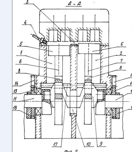

Я так и не вижу двигателя без механизма синхронизации, все теже шестерни и в от 1991 года тоже.

Ваша беспредельная глупость дает представление о бесконечности.  Покажите мне БСМ (Костина-Баландина) без синхронизирующего вала, и я вдвое реже буду говорить вам дибилл.
Покажите мне БСМ (Костина-Баландина) без синхронизирующего вала.
Без синхровала двигатель Владимира Илларионовича.

    Даже три. Первая всем известная схема БСМ с совмещенными эксцентриками. Вторая - серьговый БСМ. Третья - схема БСМ с парами внутреннего зацепления. Ваша схема таковой не является. Она просто в целом не рабочая. Чем раньше это поймете, тем быстрее представления о бесконечности превратятся в реальность.
Но на послабление не надейтесь. Свой дибилизм передать другим вам не удастся. Все вернется с троицей.
Под дурака то не косим, не тот возраст, чтобы песочные куличи за настоящие выдавать. Еще раз спрашиваю, где у Костина-Баландина синхронизация осуществляется не синхронизирующим валом, а а блоком "синхронизирующих шеек". Про ваши серьги говорить нет смысла, их можно только вам на уши одевать, а механизм с эксцентриками также имеет статус Баландинской схемы у которой синхронизация хоть и не осуществляется "синхронизирующими шейками" но без второго элемента - того же коленвала, как синхронизатора  ей не прожить.
Мои схемы могут работать автономно без дополнительных систем синхронизации, а ваши нет, а уж Баландина и Костина тем более. И кстати свой последний патент, он оформил, после общения со мной, а не наоборот. Ну это так к слову, ведь вы же любите цепляться за любую возможность ... .
Еще добавка к вашей третьей добавке. У меня блок полностью автономный, любые другие схемы требуют синхронизирующего механизма... и шестеренчатый в их числе.
P.S. Мною предложен не сколько способ преобразования "плоского в круглое", сколько -  концепция опорного планетарного  блока "планетарной опоры" (никак не подобрать точные слова), где независимо от нагрузки вал (он же и опора) САМОСИНХРОНИЗИРУЕТСЯ и САМОУСТАНАВЛИВАЕТСЯ в блоке. И чтобы вы там не лопотали, так было, есть, и так будет всегда. Вот когда появится еще кака независима сиситема, не моя, и не "ваша", я этого чела первым поздравлю ... .
Две ли это планетарные опоры, или одна, но спаренная, обеспечивают валу абсолютную жесткость в пределах масляного зазора в подшипниках вала, потому как крутка вала может только снизить до нуля масляный зазор в смежном подшипнике скольжения. Т.е. деформация одного конца вала относительно другого не может превысить величину в 0.02 - 0.03 мм. Такого низкого уровня "крутки" нет и не может быть ни в одном коленчатом вале. И это без какого либо механизма синхронизации. Вал сам себя поддерживает и направляет в планетарном обращении.
      А при чем здесь это? У них свои схемы. У вас свои попытки убрать синхронизирующий вал, заменив его синхронизирующими шейками, но при этом схема превращается в нерабочую. Одно свойство исключает другое.
