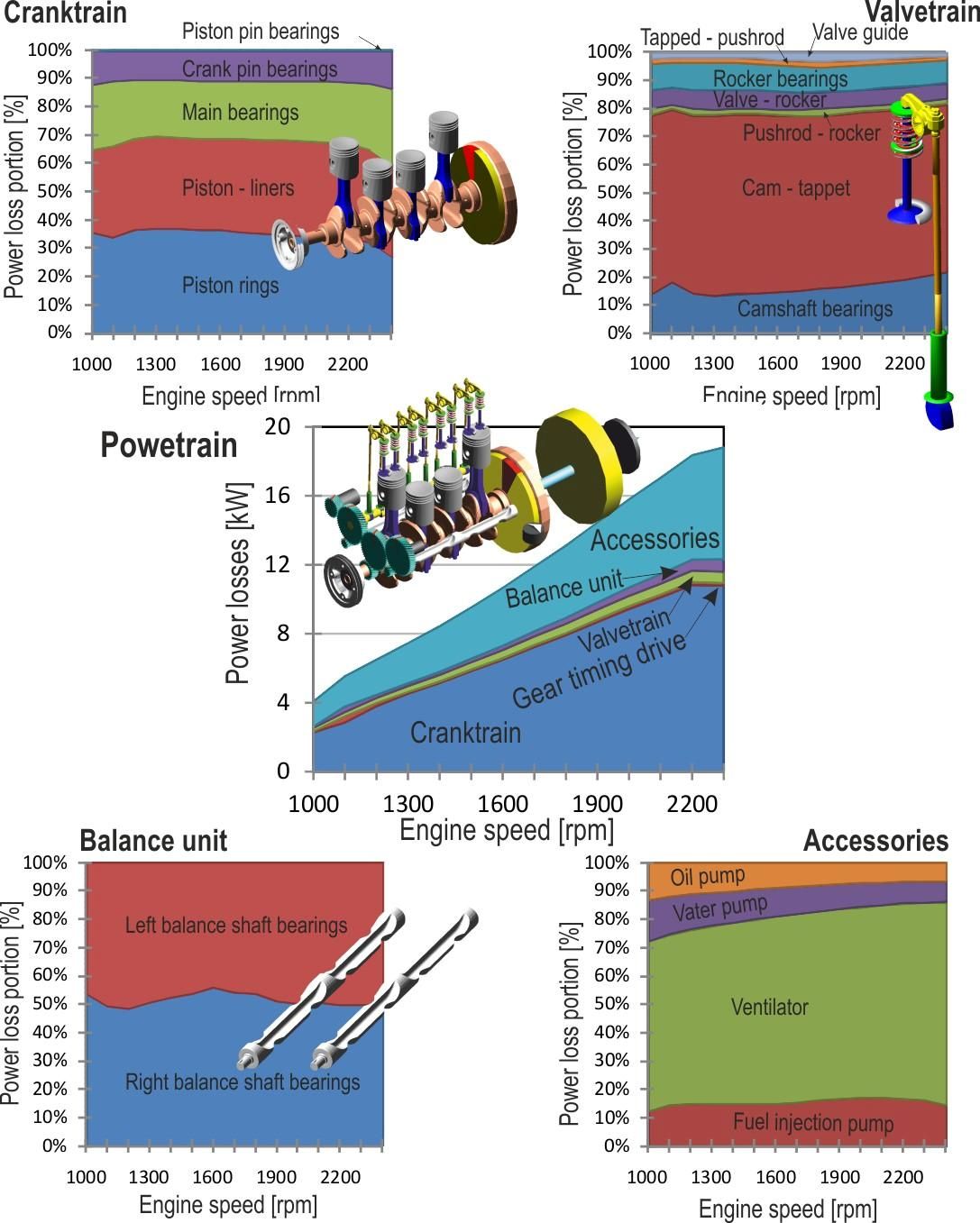

Может интересно
Данные по распределению потерь на трение современного 4-цилиндрового низкооборотного двигателя с макс оборотами 2200, с двумя балансировочными валами - измерения 2010 SAE.
Данным организации http://www.sae.org уж точно можно доверять 🙂 Может для высокооборотных двигателей % изменятся, но скорее не радикально.
На рабочих оборотах суммарные потери на трение 10-15%
Из этих 10-15% КШМ берет 60%, то есть 6-9%
Из этих 6-9% ~35% кольца
Остаётся 4-6% на собственно КШМ включая трение поршня. Эти результаты ещё слегка улучшаются смещением оси поршня и применением подшипников качения коленвала.
Так что возможные преимущества БШМ в КПД очень сомнительны. Другое дело балансировка и возможная общая компактность конструкции ну или ещё чего...

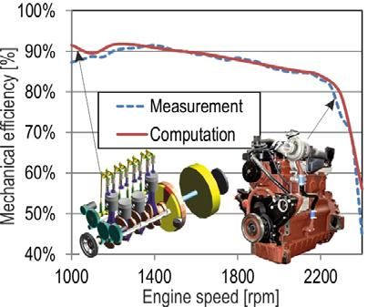

      Если верить этой картинке, то показатели очень хорошие. И степень совпадения результатов компьютерного моделирования с экспериментом вдохновляет.
  Интересно, что выдал бы БСМ, если бы в нем были реализованы те же материалы, конструктивные мероприятия и масла?
