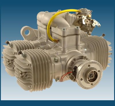

Алексей Геннадьевич, то был скорее другой Кёниг, рядный или оппозит водяного охлаждения предназначенный для водных скутеров. SD-570 это двухтактный четырехцилиндровый крест воздушного охлаждения 28 л.с при 4200 об/мин. Это были максимально допустимые обороты.
Самый большой серийный авиамодельный 4 цилиндровый немецкий оппозит 3W-684 iB4 TS
684 кубика
61 лс
16350 грамм
В таких случаях желательно указывать обороты, которые соответствуют указанной мощности.  🙂
61л.с. на 6250 оборотах. Двигатель имеет гарантию 1200 часов или 3 года - что наступит ранее.

А теперь спросите у самого себя - почему нет? 1, 6 литра и 65 сил? Смешно. На таком обьеме давно уже за сто сил перевалили.
А теперь сравни их обороты, степень сжатия и пр. Вот в моё время был модельный движок КМД-2,5, знаменитый "комод". Дык у него была ТА ЖЕ МОЩНОСТЬ, что и у Д-6! И это при вдесятеро(занижено!) меньшем объёме! Прикинь!!! Давай теперь хаять Д-6 и пытаться вкрячить в мотовелосипед "комод". Фигасе, как на массе можно съэкономить, да? 😉
Если делать из B95 + 40Х2НФА, японские подшипники Koyo, тайваньское коночное магнето NCY, карбюратор Вальбро, кланана от Vforce можно уложиться в 5240 грамм при сохранении ресурса. А на моём старом оппозите ~1984 года применён магниевый картер со стальными гнёздами под подшипники + принудительная смазка пдошипников коленвала и нижних головок шатунов. Но всё это удвоит стоимость.
Валерий, как не говорите, но для изготовления деталей и комплектующих этих мелких моторов применяются современные технологии. Для авиамодельного двигателя граммы имеют большое значение. Для летательных аппаратов, которые могут возить одного-двух человек, борьба за граммы не стоит так остро. Простой пример. Двигатели Субару нашли широкое применение в малой авиации. Это не потому что эти двигатели самые легкие. В первую очередь привлекает их доступность в цене и надежность. Ротакс-912 будет в 8-10 раз дороже и почти в два раза легче.

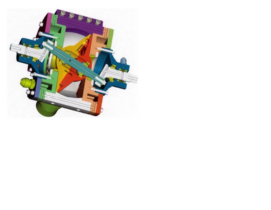

Такую игрушку видели 🙂 ?
http://www.engineeringtv.com/video/Nutating-Disk-Engine-Delivers-H
“The Meyer Nutating Engine is a new type of internal combustion engine with higher power density than conventional reciprocating piston engines and which can operate on a variety of fuels, including gasoline, heavy fuels and hydrogen. This engine has unique advantages over conventional piston engines and gas turbines in small power ranges (10 to 500 kW) suitable for Unmanned Aerial Vehicles (UAVs), ground vehicles, marine applications and power generation. The engine features a nutating disk that has the most volume displacement per engine size. For the same engine size and weight, this engine produces twice the power of a 2-stroke piston engine and 4 times the power of a 4-stroke piston engine. In addition, multiple disks of unequal size can be used for intake and expansion, resulting in distinct and significant power, thermal efficiency, fuel flexibility, and arrangement advantages over conventional piston and small gas turbine engines.”
The principal has been used for pumps for some time; Modern use includes medical pumps and flowmeters etc.
As an IC engine it exhibits many advantages .
1. Capable of use with a great number of Thermodynamic cycles.
2. Only one moving part.
3. Spherical compression and expansion volumes for minimum surface area per unit volume
4. Minimum sliding friction.
