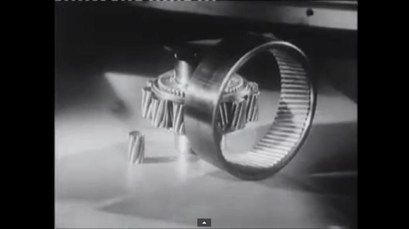

А они еще применяются?
    Не имею такой информации. Сам впервые увидел в ролике этот подшипник, которому и сепаратор не нужен.
    Мне кажется такому подшипнику требуется очень высокая точность изготовления, чтобы он плавно работал. По аналогии с планетарным редуктором - чем больше заводите сателлитов, тем выше должна быть точность изготовления.
    Каждый сателлит - это дополнительная избыточная связь. Поэтому в планетарных редукторах редко число сателлитов превышает шесть. Возникают большие проблемы с собираемостью. А здесь их 13 или 14, если не ошибаюсь. Очень дорогое удовольствие.

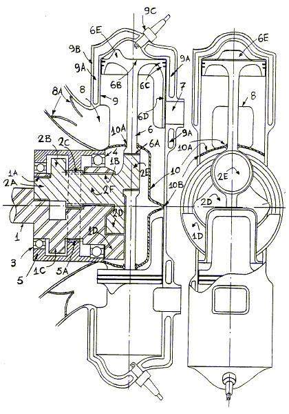

кстати что узрел у грековhttp://www.pattakon.com/pattakonPPE.htm
Валерий, посмотрите на наш двигатель. Он лучше, хотя здесь также реализована симметричная схема. Но слишком много зубьев - и внутреннее зацепление и соединительный вал.
Внутреннее без горизонтального ползуна работать будет плохо, если вообще будет.
Интересно, какого года патент у греков. Скорее всего это было наше влияние... ;D
Ну, это можно немного поправить, ИМХУ. Я уже в РЛД-шной ветке говорил про предложение одного товарища в статье на сайте "Техника - Молодёжи". Он предлагал делать в т.ч. тела качения в подшипниках пустотелыми и/или допускающими некую упругую деформацию с целью выборки зазоров и пр. Может удешевить сию идею. 😉

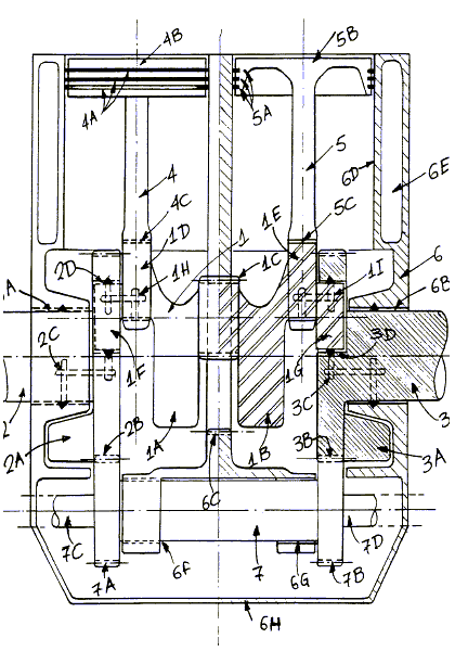

      Здесь реализована идея организации рабочего процесса в подпоршневом объеме, но с обычным КШМ+крейцкопф. Двигатель не будет полностью уравновешенным. Применение БСМ делает такой вариант жизненным. Большой плюс конструкции - можно снимать поршни и менять кольца без разборки двигателя.
    Для двухтактного двигателя  объемы над поршнем удобно использовать как продувочные насосы - всасывание через воздушные фильтры, встроенные в крышки. Опять же, с БСМ такая компоновка  из разряда оригинальных.
    Кроме того штоки и шатуны работают на растяжение, что позволяет дополнительно снизить их массу, а значит и инерционные силы. Снижается и потребная масса противовесов.
   На вставленных рисунках видны известные схемы БСМ. На них и разделение противовесов на противоположно вращающихся валах БСМ и дополнительное продольное уравновешивание планетарного вала. Прорисовка немножко другая, а так эти варианты мы здесь уже обсуждали. Для маломощных оппозитных ДВС с БСМ примерно до 20л.с. (грубо - надо делать расчеты) использование пары внутреннего зацепления проходит.

Интересно, какого года патент у греков. Скорее всего это было наше влияние...Андрей, надо выводить греков на чистую воду
Я увидел - 2000 год. Они видели все три наших патента.
Правда я тут видел запатентованную схему 2Д200 без нашего рабочего процесса - с раздельными цилиндрами.
Ребята подсуетились.... ;D
Ну что же работать будет, лиш бы сделали и сделали четырехтактный. У нас такой вариант был.... ;D
подшипники с пустотелыми телами вращения смягчают удары, но могут иметь больше сопротивление качению
Это да, хотя то же самое может произойти и с подшипником, тела качения которого "чуть-чуть меньше" требуемых размеров(ну, в результате износа, например). Резонансные процессы и пр. А тут вроде предлагалось сие исключить. Ну и в "обычном" подшипнике существует же некий натяг/зазор, нет?
