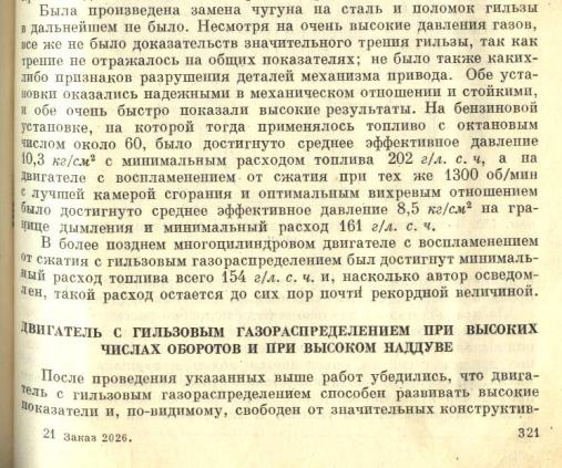

" Edg"
В поднимаемых  "cloud" вопросах, я полностью на его стороне, не надо перегибать палку, и трогать тех, кто действительно что-то делает, Вы попробуйте на свои деньги, сотворить из ничего своими руками какой-нибуть технический шедевр. Любой сможет, когда руки дружат с головой.
Иногда от злопыхателей слышишь, вот Бог руки дал, а голова пустая. Для всех теоретиков поясняю, руки всегда от головы управляются. Зато совершенно верно обратное, у теоретиков, руки как правило из жОпы растут. Мысли не рефлексами на руки передаются, а растворяются фантазиями в бесконечности мозговых извилин.
Теперь о голословности. Именем Рикардо в Англии назван национальный институт, ему то как раз можно верить (см. вложение). А вот Денису, на которого Вы ссылаетесь, как надежный источник данных, я бы не советовал. Он хоть и грамотный человек, но весьма и весьма пристрасный.

Озадачили, однако, господа двигателисты.
До сих пор я понимал, что сравнивать все надо при одинаковых или сближенных условиях .
Мы в цехе горячего прессования даже учет температуры и влажности помещения постоянно учитывали и корреткировали, чтобы выдержать одинаковый температурный режим при прессовании изделий.
А вы тут сравниваете два типа ДВС с двумя разными механизмами преобразования, где один механизм по отношению к другому дает повышение топливной эффективности на 10-12% , и гнете палку на конечные параметры шатунных моторов. А надо так - меняем тщательно изготовленный КШМ бензинового Лайкоминга на тщательно изготовленный БСМ и спускаемся от 175-180г/л.с. до  158г/л.с.
То же самое для гильзового двигателя имели 154г/л.с., получили бы 137г/л.с.
То же для дизеля имели 143г/л.с, а могли бы получить 128г/л.с.
Удивили вы меня.
Самый первый опытный двигатель Баландина ОМБ еще с несовершенным БСМ, где как раз и заложена была база для сравнения с серийным М-11 и то сразу дал снижение удельное расхода сразу на 9%.
Достаточно поработать с книгой.
