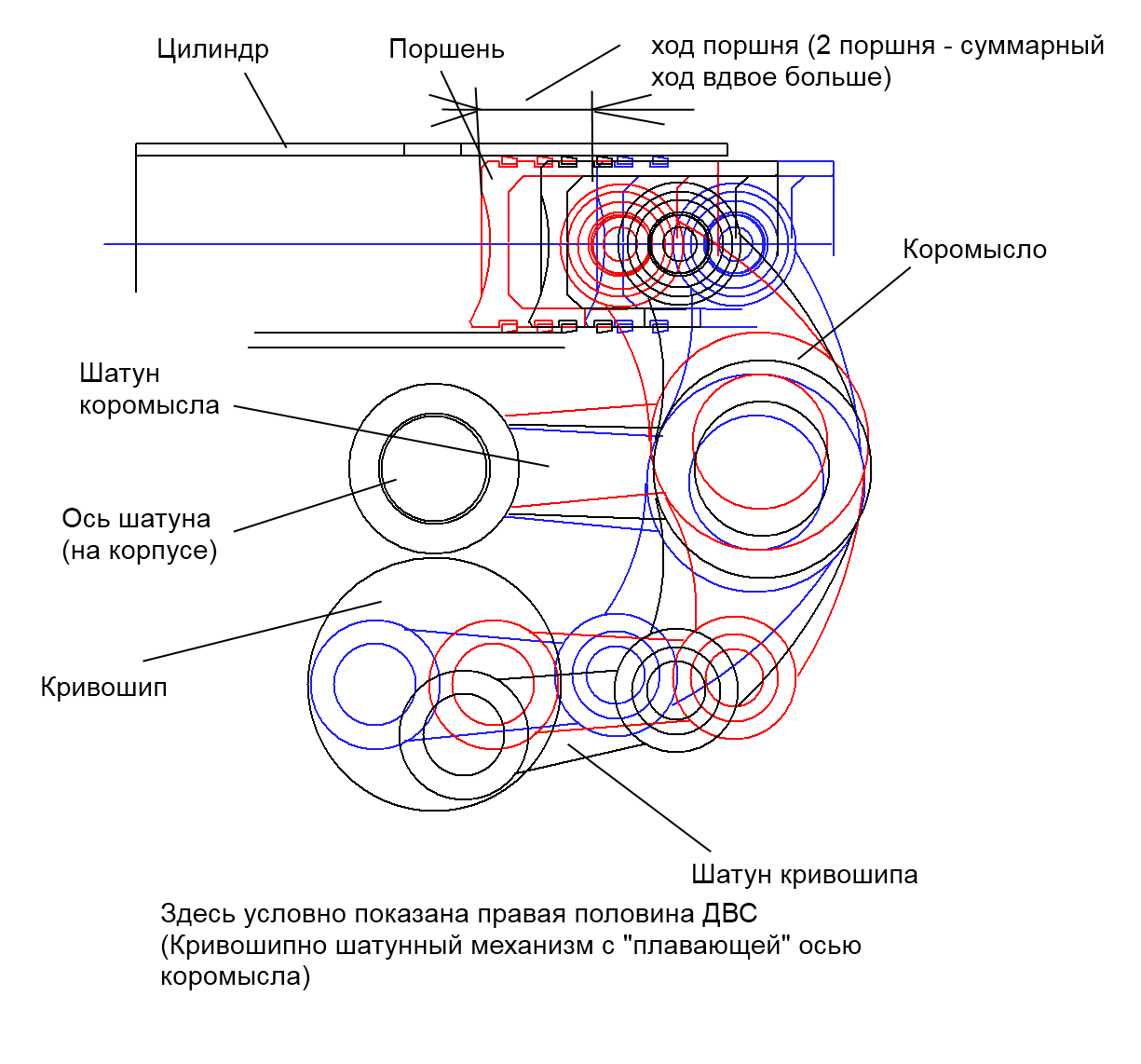

Советую Вам посмотреть вот такую кинематику с блуждающей осью рычага(я его обозвал коромыслом).
Первый совет(по Вашей конструкции) - цилиндр делать монолитным, а не из двух половинок под углом(так проще и дешевле в изготовлении). 2 - здесь просто напрашивается скользящий золотник вместо двух клапанов. (позже отрисую). Почему золотник? А он имеет большую площадь опоры(скольжения) и меньше нагревается, нежели выпускной клапан. Струи газов имеют меньше сопротивления на преодоление "кривых" каналов. Это важно. И третье - появляется возможность увеличение пропускного сечения для газов(тоже важно).
Я отрисовал три положения поршня(разным цветом) = разбирайтесь. Мне и Ваша схема нравиться, но мне кажеться с блуждающей осью будет немного выгоднее. Дополнительные детали имеют малые углы перемещения и поэтому силы инерции тут слабо выражаются.

Спасибо за вариант кинематики, золотниковую схему рассматривал и предлагал. Это было на другом варианте, заказчик шарахается от неё как чёрт от ладана, привычка к клапанам понимаете и хрен здесь что поделаешь. Говорит, делай как я хочу и всё.
