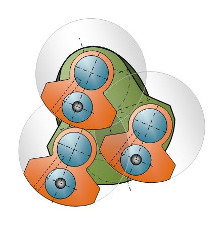

По поводу уравновешивания серёг - нужен рисунок, как Вы это видите. Ждём
     Помещаю еще один рисунок с серьгами в момент когда они отклонились на 20[sup]0[/sup]. Сответственно и планетарный КВ отклонился на 20[sup]0[/sup]. Между ними для этого момента 40[sup]0[/sup]. Пальцы, которые с дырочкой относятся к выходному полувалу, который расположен перед плоскостью чертежа. При повороте серьг до 90[sup]0[/sup], планетарный КВ тоже достигнет угла 90[sup]0[/sup], а взаимный угол между серьгами и КВ будет 180[sup]0[/sup]. Такая схема уравновешивания хороша для оппозитной схемы. В крайних положениях противовесы серьг и планетарного КВ сходятся совмещаясь по проекции.
   Видно, что окружности движения серьг взаимно пересекаются, но серьги при этом не соударяются, т.к. вовремя освобождают друг другу дорогу. Увеличение радиуса расположения пальцев увеличивает массу противовеса серьги и радиус расположения центра тяжести противовесов. Это эффективное мероприятие, но начинает увеличиваться диаметр подшипника скольжения выходного полувала, если он охватывает наружный диаметр планшайбы. Если подшипник установлен за планшайбой, то массу противовесов серьг и радиус их центра тяжести можно значительно увеличить, достигая лучшей балансировки.
   Потребный диаметр силовых пальцев в 2,2 раза меньше диаметра опорных шеек, поэтому несмотря на двойную угловую скорость движения серьг по поверхности пальцев, скорость скольжения на них меньше, чем на опорных шейках. Причем скорость скольжения на границе поверхность-масляный слой одинарна с каждой стороны масляного слоя.
   Мне кажется, с учетом написанного ранее, должно быть уже все понятно.
   Или есть еще вопросы?
