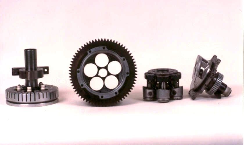

Bocanegra motor крупная тюнинговая моторостроительная фирма выпускающая верхние движки для спортивных Сиатов. Сделала прототип и забила. Как вы, как другие - 130 лет попыток...
Нет серийного бесшатунника и походу никогда не будет. Преимущества не очевидны, конструкции сомнительны. Только двигатель "cloud" имеет некоторый промысловый интерес в качестве двигателя СЛА.
Мог бы и рисунки скопировать-выложить
А не могу найти их боле... Были мелкие картинки где ничего не видно.  0725bocanegramotor_0.jpg
    5,4 КБ · Просмотры: 165
