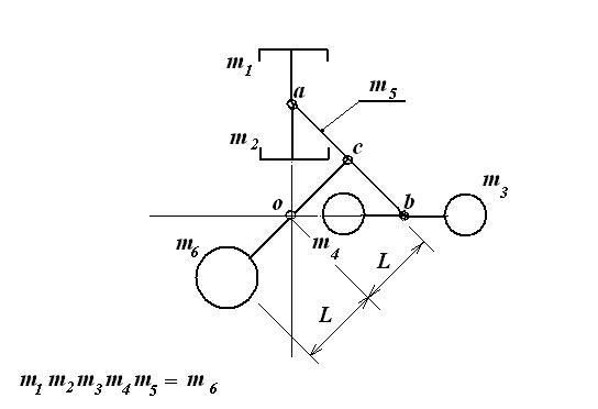

Легенда Ворогушина разложена мною в кинематическую схему, представленную в приложении 1. Из нее следует, что ни рабочий поршень, ни балансир, не уравновешивают БСМ, г. же Ворогушин утверждает обратное. Полное уравновешивание возможно только в легенде - приложение 2.  И почему в представленной анимации Ворогушин нашел подтверждение своей теории, об уравновешенности его инерциода, со встречным вращением "серег", которую он здесь яростно защищает на пару с Миллером, совершенно непонятно. Точнее понятно, указанных граждан ненависть ослепляет, заставляет опускаться уже во все тяжкие. Ох г. Ворогушин, до чего вы докатились.
Но продолжим, полное уравновешивание по приложению 2 выполняется следующим образом:
Сначала, масса 1 и масса 2 уравновешиваются относительно точки "а", затем масса 3 и масса 4 уравновешиваются относительно точки "b", затем точка "а" и точка "b"  уравновешивается относительно точки "с". Затем точка "с" и масса 6 уравновешиваются относительно центра "0". Все полное уравноешивание системы противовесов, толи в виде поршней, толи в виде балансиров...

Итак: уравновешивание поршня - коричневый вал - вращается на пртивоположной стороне от поршня, жестко закрепленный на планетарном вале.
Это схема со спаренными эксцентриками (РВД это отметил). Поэтому, настаиваю, деталь коричневого цвета - это спаренные (сдвоенные) эксцентрики с закрепленным на одном из них противовесом. Масса противовеса рассчитывается для компенсации продольного момента спаренных эксцентриков и для создания силы инерции, равной силе инерции возвратно-поступательно движущейся массе поршень+шток в вертикальной плоскости.
В своем механизме все считал по-Баландину. Продольный момент, создаваемый разнесенными эксцентриками, не уравновешивал.
применено два способа уравновешивания и ползуном и противовесом.
Мне чегой-то так не показалось. :-? Применено классическое уравновешивание балансирами на щеках КВ и добавлен противовес на одном из эксцентриков для компенсации отсутствующих масс поршень+шток у горизонтального ползуна в положениях 90 и 270 град. Заодно, раз повесили противовес, можно уравновесить продольный момент от разнесенных масс эксцентриков. Ползун в горизонтальной плоскости нужен, в первую очередь, для сохранения работоспособности всего механизма.
