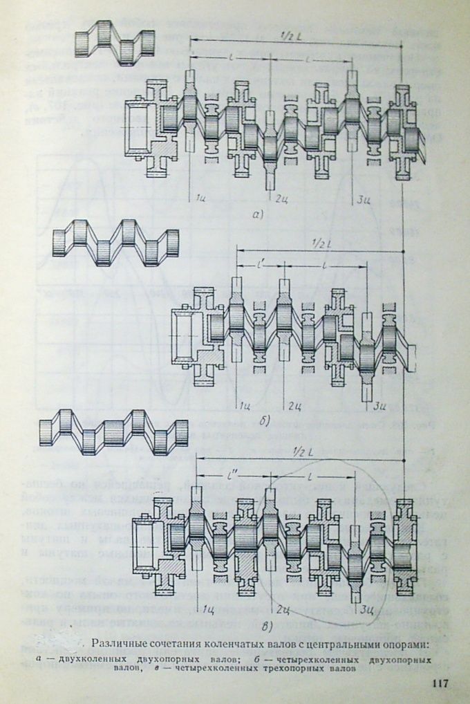

...Вы слишком усложяете. Всё просто: прямолинейное движение поршня переводится во вращение планетарного вала, затем через классическую муфту передаёт вращение на выходной вал. Синхронизация левой и правой опор не нужна из-за того, что нет скручивщего момента на опоре - на них действуют равные силы (или незначительно различающиеся). Функцию опор муфта выполняет, функцию синхронизации - нет, но она и не нужна в данной конструкции; уравновешивания я не вижу, но, как заметили грамотные товарищи, это "чисто технический вопрос", на рабоспособность схемы не влияющий.
Это вы все упрощаете, выдавая сложное за простое, а простое за сложное. На работоспособность же  влияет абсолютно любая мелочь. Заявляю, без какой либо неприязни к автору, вся конструкция и в частности и в целом, абсолютно неработоспособны.
Так ВЫ разобрались в серьговых противовесах? Поведуйте, как работает, интересно.
Посмотрите на картинки, что были ранее, там все прорисовано, и разжовано. Если мало, то для вас могу еще подробнее разрисовать.

Да нет, не угадали, это в чистом виде Баландинская схема, откройте книгу Баландина, где приводятся различные сочетания коленчатых валов с центральными опорами - вторая схема...

Еще раз говорю, возьмите книгу Бал..., если она у вас есть, и найдите из трех вариантов компоновки сверхмощных БСМ, то, и тот, что в анимации - один в один.
Возмите сами, я ее беру уже 25 лет. У Баландина нет НИ ОДНОГО ДВИГАТЕЛЯ, ГДЕ БЫЛО БЫ ХОТЯ БЫ ТРИ ШЕЙКИ КВ МЕЖДУ ОПОРАМИ. Везде только 2!
У Паута - 5 штук и даже без соединительного вала.
Паут - дурак, Вы - тоже клинический случай... ;D

Хорошо, у меня книга на работе, отсканирую страницу и выставлю ее здесь. Мне кажется, этого у вас нет, потому как у вас книга первого издания, это место вероятно только во втором... но у меня оба издания, и первое и второе.

Как и обещал, выкладываю фото стр 117 второго издания, вторая схема... .
Ну, раз г.Миллер показал свое незнание книги Баландина, то замечу на будущее, значит и статью он мою в журнале тоже не читал (и Костин тоже), а лишь слышал о ней, от кого-то... изображенным схемам в ней тоже было уделено оределенное внимание.
Теперь будет уместно поставить иглу граммофона по второму заходу...
... Возмите сами, я ее беру уже 25 лет. У Баландина нет
да вы еще и не зрячий...
