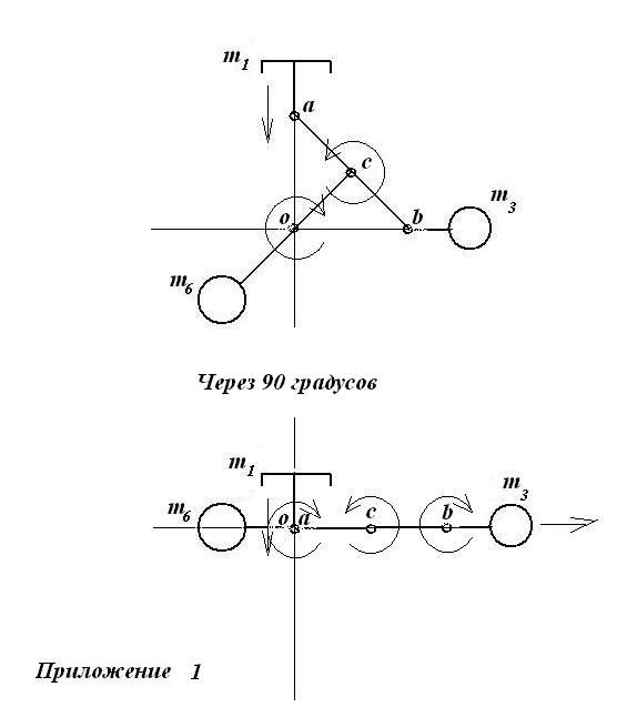

    В приложении 1 с балансиром изображена схема балансировки рядного бесшатунного двигателя, реализованная группой А.И. Костина в 2Д200. Правильность уравновешивающей схемы доказана.

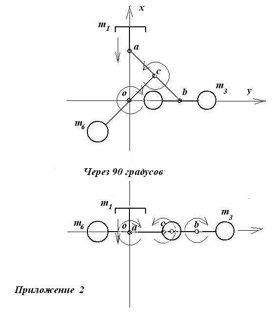

полное уравновешивание по приложению 2 выполняется следующим образом:
      Изображена оппозитная схема БСМ. Уравновешивание поступательно движущихся масс m1 и m2 относительно точки А не требуется, т.к. поршни и штоки с ползуном - это поступательно движущиеся детали, а не вращательные.
   Выравнивание масс планетарного КВ m3 и m4 между собой означает балансировку только планетарного вала, как вращающегося тела. Сами уравновешивающие массы m3, m4 и собственно масса планетарного КВ вместе с массами m1 и m2 поступательно движущихся деталей входят в расчет уравновешивающей массы m6. Однако в горизонтальной плоскости отсутствуют детали возвратно-поступательного движения. Поэтому для горизонтальной оси масса m6 будет избыточна. Отсюда вывод - изображенный в приложении 2 БСМ является неуравновешеным со всеми вытекающими отсюда последствиями.
Приведенное под схемой произведение для m6=m1 m2 m3 m4 m5 свидетельствует о технической неграмотности автора рисунка.

 Изображена оппозитная схема БСМ. Уравновешивание поступательно движущихся масс m1 и m2 относительно точки А не требуется, т.к. поршни и штоки с ползуном - это поступательно движущиеся детали, а не вращательные.   Выравнивание масс планетарного КВ m3 и m4 между собой означает балансировку только планетарного вала, как вращающегося тела. Сами уравновешивающие массы m3, m4 и собственно масса планетарного КВ вместе с массами m1 и m2 поступательно движущихся деталей входят в расчет уравновешивающей массы m6.
Согласен. Дальнейшее рассуждение ошибочно, т.к. детали возвратно-поступательнного движения присутствуют - ползун есть на анимации, и массы м3 и м4, противовесы м1 и м2 (сдвоеный эксцентрик коричневого цвета). Да, РВД ошибся, поставил умножение вместо сложения. М6=М1+М2+М3+М4+М5 или с одним поршнем М6=М1+М3+М5

На первом рисунке (ось "х" вертикально) масса болванки  и масса поршня создают дисбаланс. Вместо болванки может быть и поршень, и связка ключей, гантели, сковородки, серьги, короче, любое "железо" все равно какое, лишь бы оно соотвественно, имело бы нужную массу ... .
В первом  приложении  неуравновешенность поступательно движущихся масс по обоим осям: "х" и"y"
Во втором приложении, неуравновешенность по оси "х" сохраняется, а по оси "y" устранена.

...РВД ошибся, поставил умножение вместо сложения. М6=М1+М2+М3+М4+М5 или с одним поршнем М6=М1+М3+М5
Да, за исправленную неточность, спасибо. Остальное все АБСОЛЮТНО ВЕРНО, как и то, что у Ворогушина инерциод вместо двигателя, с чем его и поздравляю.
   Ползун есть, но штоков с поршнями нет. Их отсутствик на горизонтальной оси и создаст дисбаланс по этой оси.
   Это не ошибка - это такой подход к решению технических задач. Он постоянно здесь присутствует со стороны автора рисунка. В выражении двойная ошибка. Первая - записано произведение масс и приравнено к массе m6. Вторая - у каждой массы отсутствует множитель r[sub]i[/sub] , выражающий радиус расположения ее центра тяжести. Эта ошибка есть и у Вас. Сразу видно, что стр.93-97 книги С.С. Баландина не прочитаны. Увы, приходится это констатировать. У Седунова голые амбиции, но Вы же хотите вникнуть в тонкости БСМ. Почему не изучаете первоисточники?

В первомприложениинеуравновешенность поступательно движущихся масс по обоим осям: "х" и"y"
В приложении 1 при правильном подборе уравновешивающей  массы m6 и радиуса ее ц.т. схема уравновешена.
В приложении 2 Если массы m3 и m4 относятся к поступательно движущимся, то при (m1 + m2) = (m3 + m4) и правильном подборе уравновешивающей  массы m6 и радиуса ее ц.т. схема тоже уравновешена и идентична схеме Приложение 1, с той лишь разницей, что она нарисована не для рядного, а для оппозитного варианта БСМ.

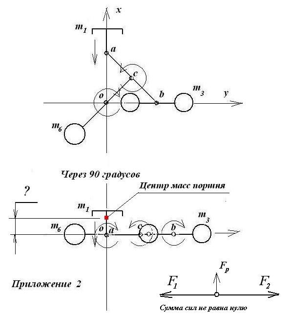

Повторение мать учение. На втором примере масса поршня по вертикальной оси не скомпесирована, в том числе и в точке "о".  При полном уравновешиваниии центр масс поршня должен лежать в данном случае на оси "у", а не выше ее, как в рассмариваемом варианте. Что легко устраняется, добавкой небольшого противовеса под точкой вращения "а". У себя-то, после критики, Ворогушин повесил на "серьгах" противовесы, три дня правда их рисовал, а здесь ему трудно принять, ведь не его это, а чужое.
    34 КБ · Просмотры: 172
В "моем" варианте, все опоры, на которых висят массы, полностью разгружены
    Такого по определению не может быть, потому что разные звенья в разной степени участвуют в восприятии рабочих нагрузок, инерционных и уравновешивающих сил.
любой другой вариант (допускаю и это) будет связан пускай и с отсутствием дисбалланса, но зато с дополнительными нагрузками на опорные подшипники. ЧТО ВСЕГДА ПЛОХО.
   Это просто дежурная фраза - штамп. Где вы увидели дополнительные нагрузки кроме тех, которые есть всегда и конкретно считаются? Для бесшатунных схем как раз характерно снижение нагрузок на опоры и опорные шейки и это убедительно показано в книге С.С. Баландина
На втором примере масса поршня по вертикальной оси не скомпесирована, в том числе и в точке "о".При полном уравновешиваниии центр масс поршня должен лежать в данном случае на оси "у", а не выше ее, как в рассмариваемом варианте. Что легко устраняется, добавкой небольшого противовеса под точкой вращения "а".
     Глупости! Возвратно поступательно движущиеся массы такого приема совершенно не требуют. Если по осям Х и У возвратно-поступательно движутся одинаковые массы, то равнодействующая сила инерции поступательно движущихся масс постоянна и всегда направлена вдоль кривошипа ОС при любых, подчеркиваю, при любых углах поворота выходного вала. Это одна из замечательных особенностей БСМ. Благодаря ей реально достигается полная уравновешенность всего механизма преобразования движения.
