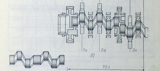

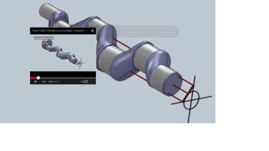

  У Баландина нет НИ ОДНОГО ДВИГАТЕЛЯ, ГДЕ БЫЛО БЫ ХОТЯ БЫ ТРИ ШЕЙКИ КВ МЕЖДУ ОПОРАМИ. Везде только 2!
У Паута - 5 штук и даже без соединительного вала.
Паут - дурак, Вы - тоже клинический случай...
А теперь читаем речь посполитову от г. ВОРогушина. Это называется, не верь глазам своим. Человек типа мочется себе в ботинок, а говорит что ест морожение.
  Абсолютно точно. Андрей. Седунов просто пересчитал шейки и все, не выделяя из них опорные.
Лично я вообще ничего не считал, я предложил только найти два «отличия между двумя схемами, что ниже, шейки считал  г. Миллер… и хватит спать … протри глазенки кандидат в доктора и заодно прочитай страницы 93-97.  ;D

Вы "просто" сказали, что Баландин применял "такую" схему, как Вы и Паут. Все открыли книгу и увидели, что Баландин эту схему "оттолкнул" и рассказал почему.
А "двоечники" книгу полностью оказываются не читают!
