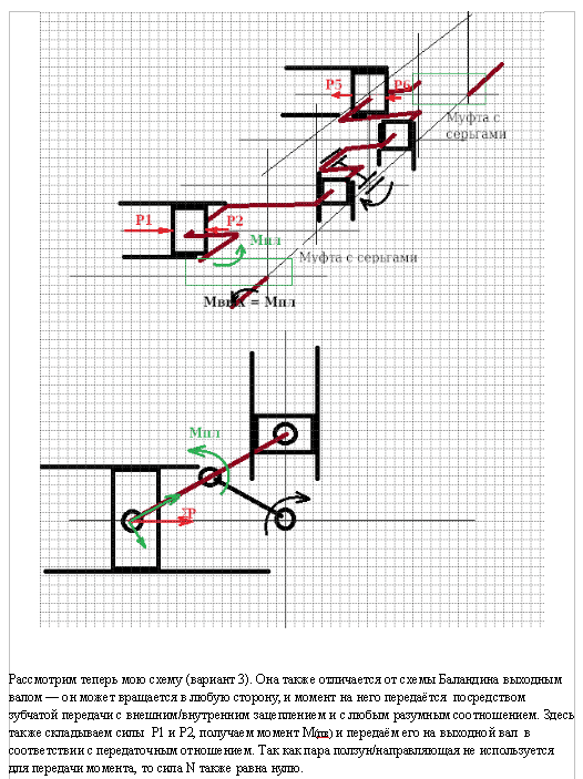

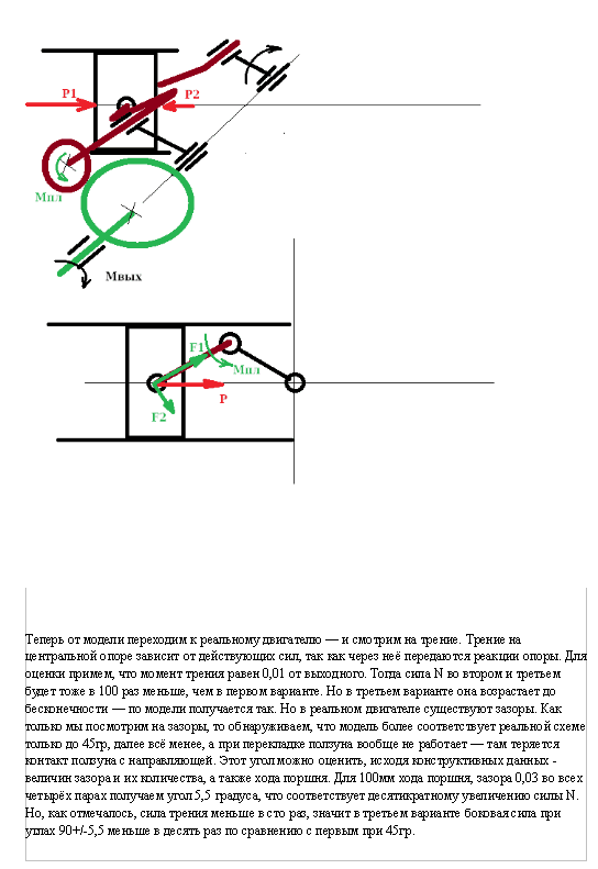

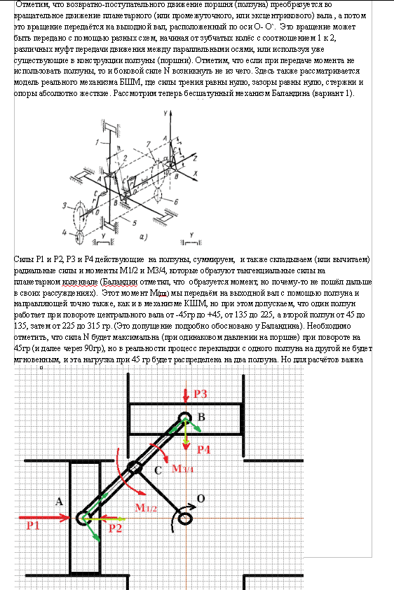

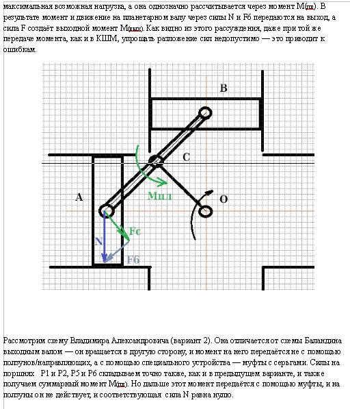

Все эти рассуждения прекрасны на схемах и моделях в Солиде.
Сделайте хотя бы эскизный проект и увидите, что по всем характеристикам он уступает более простым схемам БСМ.
Правда для этого нужно прямое сравнение двух схем - Вашей и "простой".
К сожалению, у Владимира Александровича по моему мнению получается большее количество деталей и масса механизма, чем обычно.
Еще здесь повезло в том, что его двигатель - рядный воздушник. То есть тут необходимо большое расстояние между цилиндрами. Но если бы не это, то у его проекта получалась бы большая длина и масса всего двигателя... 🙁
Андрей, "обычно" - это сколько? [/quote]
Я сам хотел бы это узнать. Что бы узнать, надо прорисовать вариант Владимира Александровича и "обычный" - четверка- оппозитка с одним балансиром - тунеядцем и подсчитать количество деталей и веса.
Так как автор это делает только для того, что бы проверить свою схему, то ему это сейчас не важно.
Владимир Александрович писал, что его схема уравновешивания позволяет снизить вес балансиров (как я помню). Но вот общий вес механизма по моему растет...
Приведенные им данные (пост 9852) по его проекту вес всего механизма - 6,32 кг велик для такой размерности.
КВ у нас на ДНБ - 4 (при размерности 76/71) весил столько же - 2,49, как и здесь. По количеству деталей и трущихся поверхностей - сами видите...

   Я бы не стал торопиться с выводами насчет весовых параметров. Дело в том, что для каждой схемы есть свой оптимальный вид серьгового БСМ. Например, в схеме "крест" это будут две штоковые шейки и две коренные шейки, посаженные во вращающиеся опоры + серьговая муфта на выходной вал. И потом, ведь не стремятся предельно снизить вес вращающихся деталей. Стараются разнести вращающиеся массы на возможно больший радиус, чтобы получить хороший момент инерции для выравнивания окружной неравномерности крутящего момента.

    В процессе работы над проектом я уже вижу, что полная масса двигателя будет существенно ниже аналогов с КШМ. Центральный корпус в сборе с серьговым БСМ, который Вы видели на картинке, вышел на массу 11,2кг. Там нет переднего и заднего корпуса. Их ориентировочную массу пока оцениваю в 4,6кг. Комплект 4-х головок цилиндров в сборе с механизмом газораспределения и сами цилиндры по данным взвешивания тянут на 10,4кг. Итого 26,2кг. Добавятся патрубки и 2 карбюратора. Вот и получится 29-30кг. Удельный вес примерно 0,5 кг/л.с., т.е. как у "звезды".
    Дальше можете сравнить с известными аналогами оппозитных 4-х цилиндровых двигателей с КШМ.
