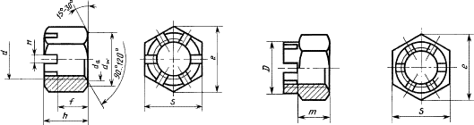

Андрей, стандарты на крепёжные нормали предполагают
в основном под ключ - трубу, который залезает в колодец малого Д. Под такой ключ можно сделать и круглые гайки....
Именно такие не можно, а дОлжно (напр, крепление муфт привода отеч. ТНВД)
i
DIN 546 Гайка круглая шлицевая, аналог ГОСТ 11871
На ползунах у двигателя с БСМ автором показаны именно гайки корончатые, прорезные, ГОСТ 5918-73; от самооткручивания гайка д. быть защищена шплинтом, который проходит через отверстие, просверленное поперёк резьбы и через шлиц в коронке гайки.
P.S. Похоже, что уже начинается "тюнинг-фэйслифтинг" БСМ-двигателя Владимира Александровича... Архисовременно...
