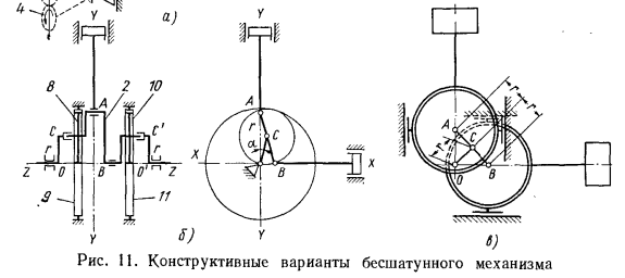

Владимир Александрович, поясните, зачем в Вашей конструкции двигателя с серьговым БШМ, что на картинке
1. поршни с длинной юбкой-ведь боковые силы стремятся к "0", и одна из задач БШМ -снижение мех.потерь.
почему бы не сделать поршни с короткой юбкой ,как у А.Миллера? (картинка ниже)
Стремление использовать серийные детали/отработанные технологии? А когда заработает, можно и оптимизацией озадачиться, нет? ИМХУ.
     И то и другое. Двигатель экспериментальный с узкими целями по проверке серьгового БСМ на практике. На него закуплены заводские комплекты ЦПГ от скутера. Применяя заводские поршни с широкой юбкой я отказался от ползунов и направляющей на штоках с поршнями. Боковая сила одновременно воспринимается широкими юбками противоположных поршней, да и то только на 30% полного хода.
2. поршни соединяются со штоком через палец? (лишняя масса), ведь основной циммес БШМ - прямолинейное движение штока, почему бы не соединить поршень со штоком неподвижным соединением, как у баландина (или хотя бы у А. Миллера на том же рисунке)
     По этом поводу у нас была дискуссия здесь на ветке. Многие согласились с тем, что пальцы на поршнях БСМ лучше оставить. Более того их надо разворачивать на 90[sup]0[/sup]. Тогда вместе с осью шейки ПКВ они образуют двухосные взаимно перпендикулярные шарниры которые полностью исключают влияние температурных отклонений оси цилиндров на прямолинейность движения поршня. Я не мог их развернуть, т.к. в поршнях есть лунки для клапанов, но и в таком виде, думаю, степени свободы микроперемещений хватит. Ведь шток имеет некоторую свободу "шатания" вдоль оси шейки ПКВ.

Посмотрите на левый рисунок Рис.9а. Как только кривошип ПКВ выбрал зазор до стенки в точке (А), момент (М) исчез и на кривошипе осталась только толкающая сила, давящая на шейку (С) кривошипа (ОС). Вот на кривошипе ОС для схем БСМ книги Рис.11а,в и создается силовой крутящий момент выходного вала. То же самое касается рисунков Рис.9б. На правом рисунке стрелка с буквой (М) указывает на то, что кинематический момент выбирает зазор в точке (В). На левом рисунке его уже нет и для схем БСМ Рис.11а,в  кривошипы ПКВ А1-С-В1 работают как балка, нагруженная изгибом, которая, преодолевая сопротивление шейки (С), продолжает создавать силовой крутящий момент на кривошипе (ОС).   [highlight]В схеме БСМ Рис11б) и в серьговом БСМ иная картина. Силовой крутящий момент снимается с ПКВ. Поэтому силовой крутящий момент на нем образуется сразу[/highlight] как только выбираются зазоры в парах (А1) и затем (В1). Силового сопротивления по оси (О) нет и кривошип ОС работает как ЦОЭ. Силовое сопротивление от выходного вала идет по оси (С). И здесь уже Вы можете усилие от штока поршней в узле (А1) и затем еще в узле (В1) раскладывать на радиальную и окружную составляющую. Полезный силовой момент относительно оси шейки (С) будут создавать только окружные составляющие.       Вот еще одно достаточно подробное пояснение затронутых вопросов применительно к Вашим опровержениям С.С. Баландина.
Владимир Александрович, ну наконец-то Вы сами сказали, что в Вашей сх.1 и схеме 11-б момент на ПКВ образуется одинаково. Поэтому будет очень логично следующее:
В схеме 11-б для передачи момонта с ПКВ на центральный кривошип используется зубчататя передача, боковой силы  N нет. В Вашей схеме 1  для передачи момонта с ПКВ на выходной вал используется муфта - боковая сила равна N нулю.
Если для передачи момента используется пара ползун/опора, как в Вашей сх.2, то боковая сила есть.
   Да, на ПКВ момент образуется в названных схемах одинаково, но дальше опять все перепутали.
В схеме 11-б для передачи момонта с ПКВ на центральный кривошип используется зубчататя передача, боковой силыN нет.
Сателитное зубчатое колесо вместе с ПКВ толкает в окружном направлении кривошип  выходного вала своей осью, а зубчатый контакт с неподвижным зубчатым венцом на корпусе служит при этом точкой опоры, формирующей реактивный момент на корпусе. Это принципиальный момент.
В Вашей схеме 1для передачи момонта с ПКВ на выходной вал используется муфта - боковая сила равна N нулю.
  Если так, то механизм не сдвинется с места. Это как у Мюнхаузена - самого себя вытянуть за волосы из болота. В Ваших рассуждениях нигде не фигурирует неизбежность и необходимость опорных реакций на корпусе, определяющих реактивный момент, хотя я много раз заостряю на этом Ваше внимание. Почему выпускник заслуженного Высшего Бауманского училища вдохновенно ищет нулевые боковые сили и не понимает, что они есть всегда. Вопрос лишь в том, где они приложены и на каких плечах они работают. И в сх.1 статьи видны ползуны. Тоже обратил внимание, а Вы их не видите. Они то и воспринимают боковую силу. Ведь у серьговой муфты нет опоры на корпус, как в зубчатом зацеплении схемы БСМ Рис.11б.

     Выражение совершенно не корректно. По смыслу получается, что если Вы увидели в сх.2 пару ползун/опора, то боковая сила там есть. В сх.1 не увидели, значит боковой силы там нет. Так рассуждать нельзя.

  Мне нечем Вас утешить. Там много логических ошибок и в тексте, и в рисунках. И проблема все та же - погоня за нулевой боковой силой. По всем последним постам разъясняю по сути одни и теже вопросы, а понимания все нет. Или эйфория "эврики" туманит разум, или все же надо освежить в памяти основные моменты кинематики и динамики механизмов. Пример: На одном из рисунков (от 31 декабря. Пост №10199) изображаете в своем механизме пару внешнего зацепления ПКВ с выходным валом. А где точка опоры на корпус? И потом, что такое внешнее зацепление между валами с межцентровым расстоянием в 1/4 полного хода. Постройте в масштабе и посмотрите, что Вы объявляете встроенным редуктором. Далее, у Вас выходной вал расположен на центральной оси механизма поэтому периметр делительной окружности обкатываемой поверхности должен быть в два раза больше периметра делительной окружности зубчатого колеса ПКВ, что возможно только при внутреннем зацеплении как в Рис.11.б, а не при наружном. Наружное зацепление возможно с валом, ось которого не совпадает с центарльной осью механизма и отведена в сторону, а само зацепление выполнено с колесом на выходно валу, а не на ПКВ - как в схеме Рис.11а.

Мне нечем Вас утешить. Там много логических ошибок и в тексте, и в рисунках. И проблема все та же - погоня за нулевой боковой силой. По всем последним постам разъясняю по сути одни и теже вопросы, а понимания все нет. Или эйфория "эврики" туманит разум, или все же надо освежить в памяти основные моменты кинематики и динамики механизмов. Пример: На одном из рисунков (от 31 декабря. Пост №10199) изображаете в своем механизме пару внешнего зацепления ПКВ с выходным валом. А где точка опоры на корпус? И потом, что такое внешнее зацепление между валами с межцентровым расстоянием в 1/4 полного хода. Постройте в масштабе и посмотрите, что Вы объявляете встроенным редуктором. Далее, у Вас выходной вал расположен на центральной оси механизма поэтому периметр делительной окружности обкатываемой поверхности должен быть в два раза больше периметра делительной окружности зубчатого колеса ПКВ, что возможно только при внутреннем зацеплении как в Рис.11.б, а не при наружном. Наружное зацепление возможно с валом, ось которого не совпадает с центарльной осью механизма и отведена в сторону, а само зацепление выполнено с колесом на выходно валу, а не на ПКВ - как в схеме Рис.11а.Только так. По другому не будет обеспечена прямолинейность движения [highlight]штоков[/highlight].
Да, в Вашем ответе ошибка на ошибке ошибкой погоняет.
Итак, реакции опор нигде не указаны, т.к. вопрос стоял именно про боковую силу -  её только и рисовал -внимательнее читать надо. Далее, с кого перепуга соотношение зубчатых колёс в планетарной передаче с одним сателитом только 2 к 1с внутренним зацеплением (при этом соотношении выходной вал в моей схеме останавливается)? Предложение про "наружное зацепление с несовпадающей центральной осью механизма и отведена в сторону, а само зацепление выполнено с колесом на выходном валу, а не на ПКВ - как в схеме Рис.11а." - этого вообще у меня нигде нет и не надо сюда приписывать. Прямолинейность движения ползуна (ОДНОГО) обеспечивается направляющей и ползуном.
Владимир Александрович, просьба, читайте внимательнее - там есть зерно, спорное, и если отвечаете, то с рисунком - иначе раговор глухого с немым получается.
Сосед Николаич писал(а) Вчера :: 00:53:59:Владимир Александрович, ну наконец-то Вы сами сказали, что в Вашей сх.1 и схеме 11-б момент на ПКВ образуется одинаково.
 Владимир Александрович: Да, на ПКВ момент образуется в названных схемах одинаково, но дальше опять все перепутали.
Владимир Александрович, с Вашей стороны без рисунка это всё голословные утверждения.
Рисунок, где было бы показано, как из момента на ПКВ, который передаётся на выходной вал через серьговую муфту,  возникает реакция в виде силы N. В схеме 11-б реакция на корпус передаётся через зубчатую передачу, в сх.11-а через ползуны, а у Вас? Если через ползуны посредством боковой силы N, то, согласно разложению, момента на ПКВ нет...
Не корректно читать не то, что написано, а какой-то свой левый текст и потом его комментировать.
    Оборот с ключевыми словами  "Если...., то" соответствует утверждению автора.
   Соотношение только 2 к 1. При этом условии штоковая шейка ПКВ вместе со штоком поршней будет двигаться по прямой линии оси цилиндров. Не надо с этим спорить. Вопрос изучен умными людьми причем в разных странах задолго до нашего появления на свет.
    Это не приписывыние, это констатация того, когда и при каких условиях в БСМ возможно внешнее зацепление в зубчатой паре.
   Если не выполнены указанные выше условия пара ползун/направляющая не даст механизму вращаться. Посмотрите на Рис.11б. Точка (С) соответствует центральной оси ПКВ, а точки (А) и (В) оси штоковых шеек ПКВ. Одновременно точка (С) должна быть центром саттелитного зубчатого колеса. Звенья ОС=СВ=СА=r/4, т.е. равны четверти полного хода поршней. Линия диаметра саттелита всегда должна проходить через центральную ось (О) БСМ и будет равна r/2, а диаметр зубчатого венца внутреннего зацепления, соответственно, равен r , т.е. полному ходу поршней. Поэтому соотношение диаметров 2:1 и никак иначе. Только при этих условиях точки (А) и (В), а именно штоковые шейки ПКВ, будут двигаться по прямым линиям оси цилиндров.
    Вы же пытаетесь вставить зубчатое колесо на центральную ось (О) и ввести его во внешнее  зацепление с саттелитным колесом. Точки (А) и (В) сразу уйдут с прямолинейной траектории на криволинейную и ползуны немедленно вклинит в направляющие. Вращение механизма будет заблокировано.
  Вот я Вам и объяснил по рисунку. Ранее я предупреждал, что дома технической возможности рисовать на экране у меня нет.
